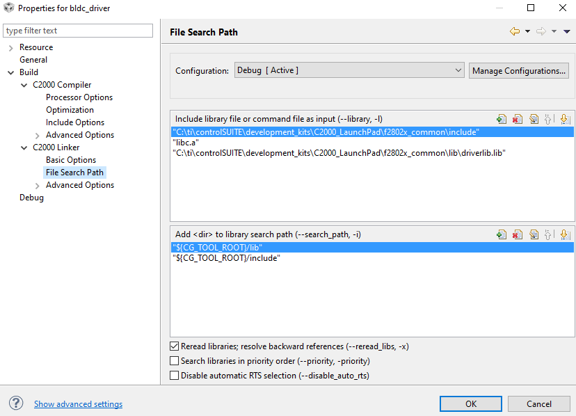

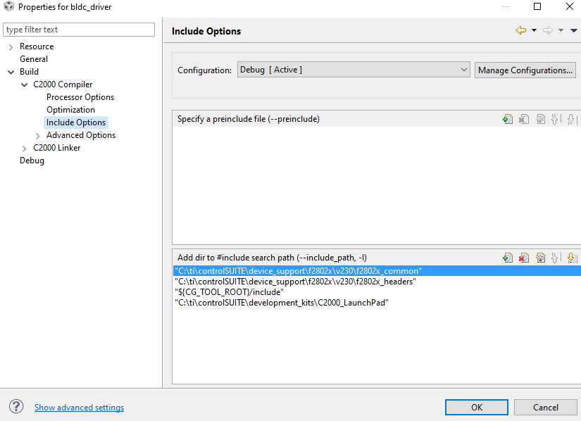

我不熟悉 CCS v5。 我有 C2000 LaunchPadXL TMS320F28027F、我想将其用于 BLDC 驱动器。 我创建了一个新项目并得到 "../main.c"、第2行:致命错误#1965:无法打开源文件"common/include/adc.h"此错误。 我尝试了路径和库、但它们都不起作用。 此外、我打开了示例工程、尝试编译、但再次发生了相同的错误。 我正在进行毕业项目、一直在这里、请帮我。
您可以在下面找到我的 main.c、属性屏幕截图和错误。

属性屏幕截图:
    例如、如果您看一下 LaunchPadDemo 示例、您将在源文件 example_F2802xLaunchPadDemo.c 中看到#includes 的编写方式如下:
    #include "F2802x_common/include/adc.h"
    #include "F2802x_common/include/clk.h"
    请注意、包含这些头文件的目录的名称是 F2802x_common不常见
    如果将源文件中的#include 语句更改为如上所示、并且工程的编译器包含路径具有 C:\ti\controlSUITE\development_kits\c2000_LaunchPad (我认为它已经存在)、则应解决这些错误。
    希望这对您有所帮助。
