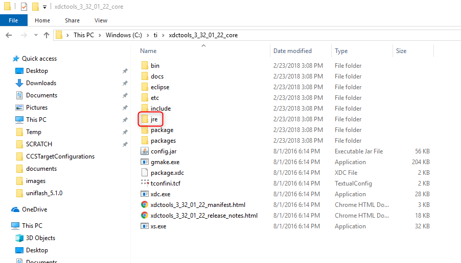

    [引用 user="Lorenzo Arosio"]我正在使用 XDC 3.32.02.25内核,因此我认为 JRE 已存在于 XDC (?)中。
    不可以、尤其是当安装有 CCS 安装程序并安装在 CCS 根目录中时、它们通常不会(为了节省安装大小)。
    如何检查是否有 JRE? 浏览到 XDCtools 的根位置。 您是否看到如下所示的"JRE"子文件夹?
    如果没有,则 JRE 不存在。

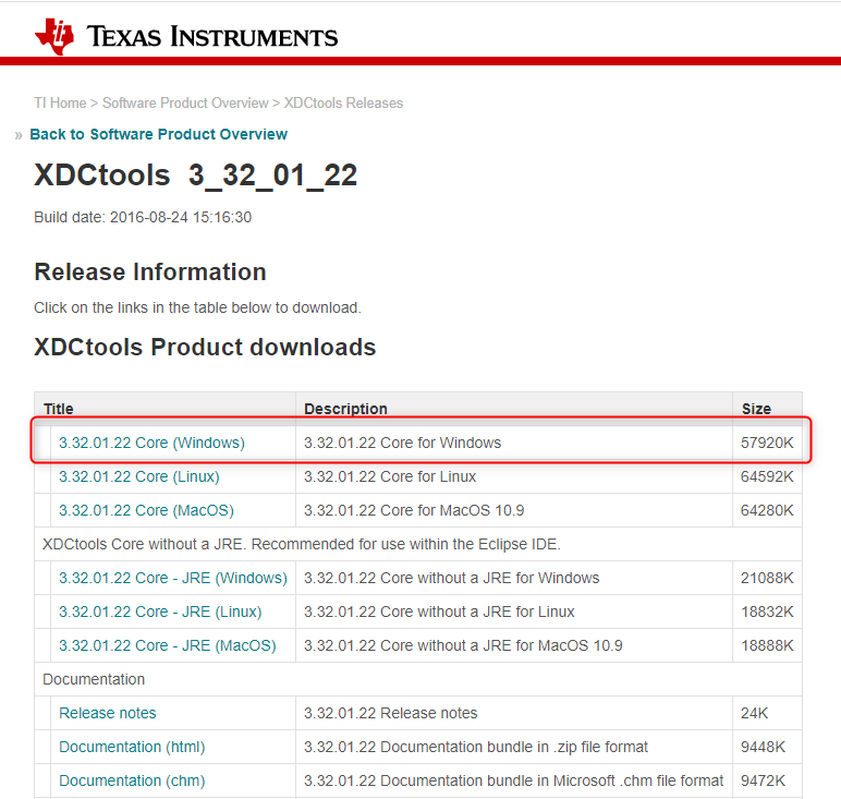

    2.删除您拥有的 XDCtools,并从 以下位置安装带有 JRE 的 XDCtools:software-dl.ti.com/.../
    因此、删除现有的 XDCtools 版本(只需删除整个文件夹)、并在以下位置下载/安装所需的 XDCtools 版本:
    http://software-dl.ti.com/dsps/dsps_public_sw/sdo_sb/targetcontent/rtsc/
    选择 JRE 的选项
    安装后、重新启动 CCS。 它应该被发现并可供使用。
