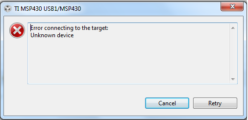

在 TIDA-00637上测试了 MSP FET 闪存仿真工具调试器。根据给定的原理图、我们尝试加电并使用调试器来刷写其中的软件。 它显示错误消息"Error connecting to the Target:Unknown Device"(连接到目标:未知设备时出错)。 请帮助解决此错误。

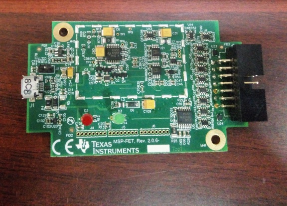

     这是 MSP-FET Serial 编号为600369的内部图片、但在上面的链接中、您已经提到过冷启动 它们显示 MSP-FET 串行号1407003AE 是不同的、并且它们提到了连接到一个双引脚跳线 J5、但在18系列中、两引脚跳线被命名为 J2、J5是8引脚插座。请问 如何为18系列 MSPFET 实现冷启动

    同时、您能否尝试在另一台 PC 上安装最新版本的 MSP430Flasher 并尝试更新/恢复 MSP-FET 上的固件? 我找到了另一个线程、在该线程中、他们使用的是硬件版本2.0.6的 MSP-FET。 如果可以的话、请告诉我。
    MSP-FET:2个新的 MSP-FET 最新硬件版本不起作用:恢复失败
    我目前正在检查 J2是否可以像早期版本中的 J5那样使用。 感谢您的耐心等待。

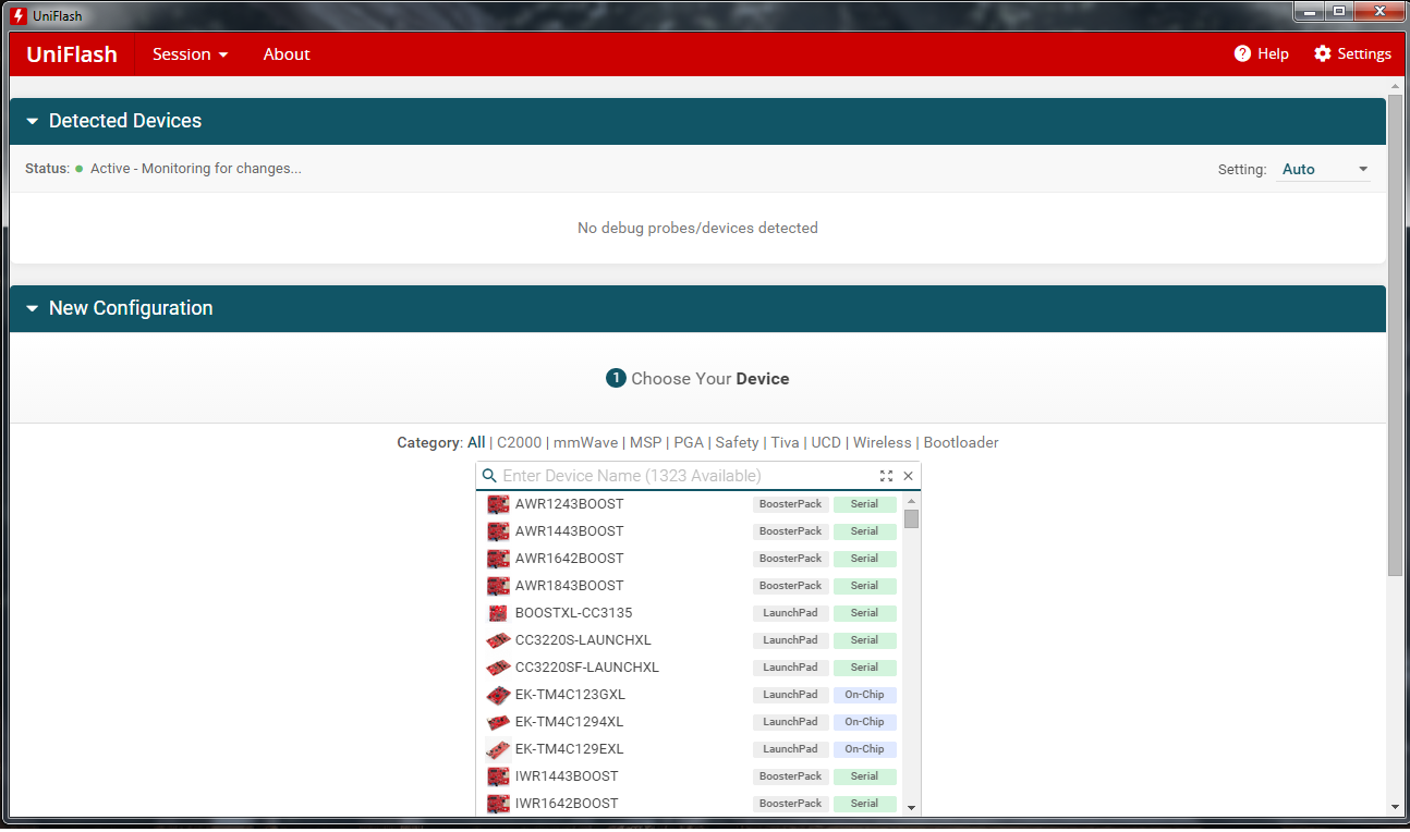

    尊敬的 James:
     我已在另一台 PC 上安装了最新版本的 MSP430 Flasher 并尝试恢复、但调试器未被识别、  USB 端口显示、但在 Flasher 中未检测到。
    尊敬的 Dinesh:
    [引用 user="Dinesh Babu">显示 USB 端口、但在 Flasher 中未检测到该端口。  [/报价]
    设备管理器中显示的情况很好。 感谢您的分享。
    [引用 user="Dinesh Babu"] 我已在另一台 PC 上安装了最新版本的 MSP430 Flasher 并尝试恢复,但调试器无法识别,
    您共享了显示 UniFlash 的屏幕截图。 您可以尝试安装基于终端的 MSP430-FLASHER 吗? 我知道 MSP430-Flaser 页面顶部建议使用 UniFlash、但我希望它将触发固件更新或恢复过程。

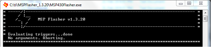

    尊敬的 James:
    我已经尝试使用 MSP Flasher 终端 EXE 它的状态

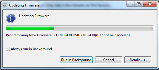

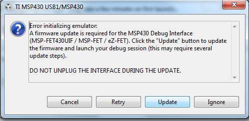

    9. 在 CCS 中、我在 CCS 中单击了贪婪调试按钮。 现在、出现"Update"窗口、我单击"Update"。
    10. 在完成 MSP-FET 固件更新后、它成功地对我的目标器件进行了编程。

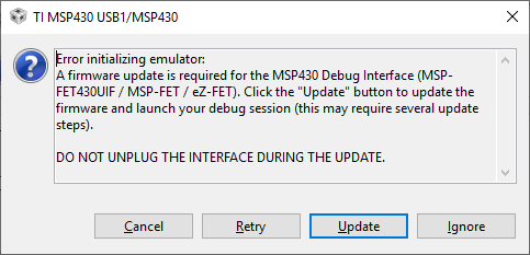

    尊敬的 James:
      感谢您之前对 HID 冷启动过程的响应。我尝试了多达6个步骤、但在该步骤中返回以下错误。
    我应该进一步尝试什么?
    Dinesh。
    尊敬的 Dinesh:
    感谢您的屏幕截图。 遗憾的是、在执行此过程时、我在 CCS 中未看到该消息。 我确实使用了 CCS v9.0.1、因此我假设这是在较新版本的 CCS 中、而不是 v6.2中。
    当您看到此消息时、您是否有任何其他设备连接到您的 PC? 您是否正在使用 USB 集线器? 在冷启动过程中、我建议移除其他 USB 设备以尝试消除此错误。 确保仅连接此 MSP-FET、并移除其他 MSP-FET、LaunchPad 等。
    “Recovery (恢复)”窗口是否弹出或仅弹出错误消息?
    此外、我看到您在 CCS 中使用的是一个与 eMeter 相关的项目。 您能否尝试使用我们的 F6736 (A)代码示例之一或创建新的空白项目? 我担心项目设置会在后台导致问题。

    如果我理解正确、您在弹出窗口中单击"recovery"后收到"MSP430:Error:MSP-FET/eZ-FET recovery failed (MSP430:错误:MSP-FET / eZ-FET 恢复失败)"消息? 您可以在另一台 PC 或多台装有 CCS V8或 v9的 PC 上尝试 HID 冷启动过程吗? 我开始想知道 MSP-FET 是否因某种原因而损坏、或者您的 PC 上的驱动程序是否会导致问题。
    最后、我怀疑此问题是由于在较旧的 CCS 版本中使用以18开头的 MSP-FET 导致的、但可能还有其他因素导致了此行为、例如 ESD 或过压损坏。

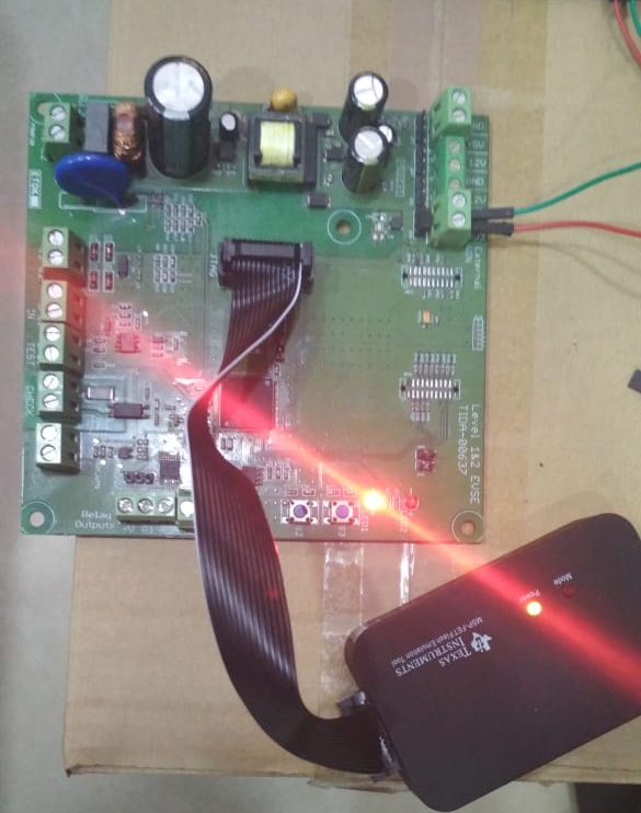

    我已经向您购买了新的 MSP-FET、并使用样片计划(闪烁 LED)和 TIDA-00637 1级和2级充电器计划进行了测试。 它运行良好。 请参阅附件以供参考。 因此、我几乎不认为 MSP-FET 必须损坏。
    谢谢你。
    Dinesh 您好!
    感谢您的更新。 你是对的。 我认为您的另一个 MSP-FET 肯定已经受到某种程度的损坏。 很高兴新的 MSP-FET 能够正常工作。 我会认为这是我的侧边关闭的。 感谢您尝试我们的建议并分享这些结果。 祝您开发顺利!
