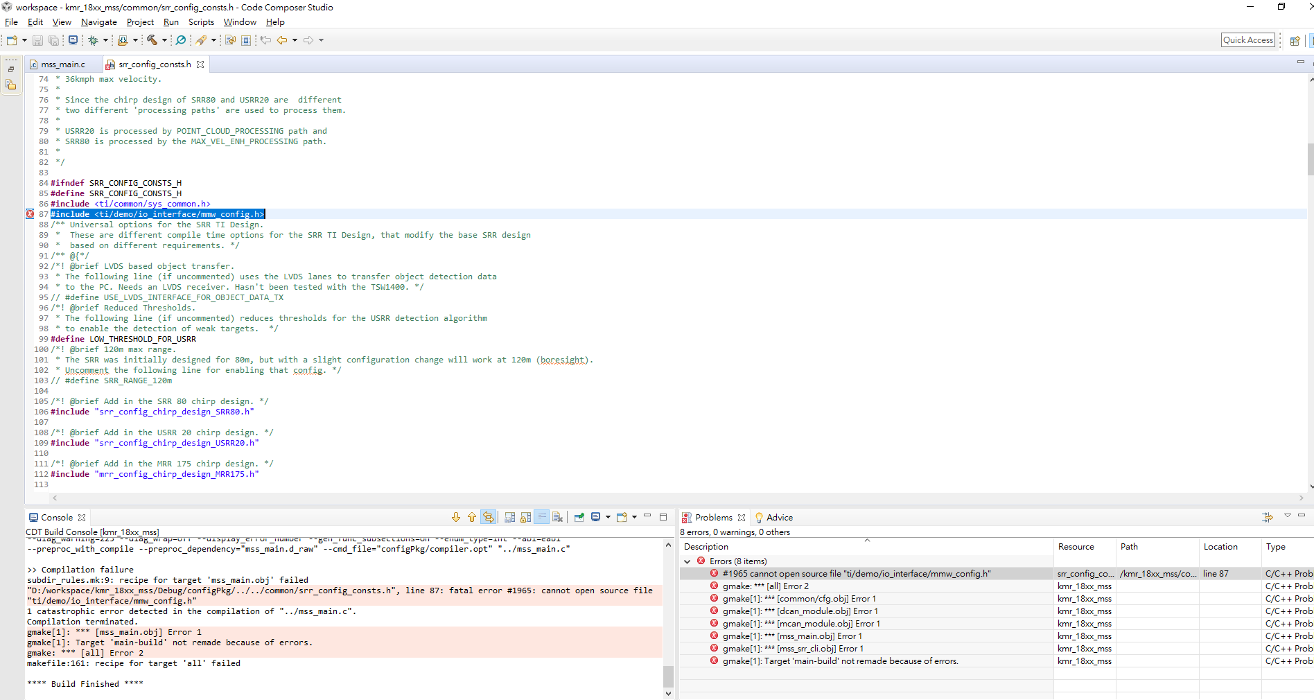

我使用 CCS v8.3构建示例代码。
当我重新启动 PC 时、我的 CCS IDE 编译 MSS 工程会发生#1965无法打开源文件问题。
如下所示:
我确保 mmw_config.h 文件已存在于"ti/demo/io_interface"路径中。
此问题是否有良好的解决方案?
谢谢你。
    您能否检查 CCS 项目属性->Resource->Linked Resources 并检查'COM_TI_mmWave_SDK_INSTALL_DIR'宏值。 它应链接到现有的 SDK 路径。
    复制 mmw_cnonfig.h 所需的同一 SDK 路径
