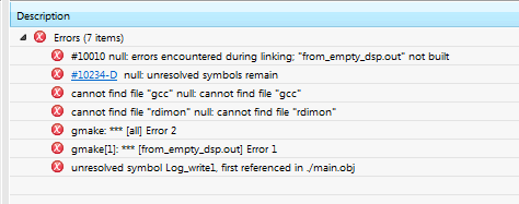

IM 获取错误: 在我要使用 UIABenchmarks 的位置键入未解析的符号 Log_write1。 对于代码:
log_write1 (UIABenchmark_start、(XDC_IArg"正在运行");

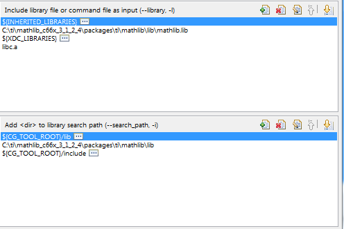

    链接器文件搜索路径页面如下:
    是否可以尝试在 include 库文件中添加 rdimon 和 gcc 作为输入?
    我在一些 PDK 项目中看到有 COM_TI_UIA_libraries 变量、但现在尝试使用 rdimon 和 gcc。
    Yordan
    通过添加这些内容、我只会遇到以下错误:
    这些库的位置、至少现在它们不在我拥有的 include 文件夹中。
    Tommi
    通过添加缺失的 include 最终解决了问题:
    #include
