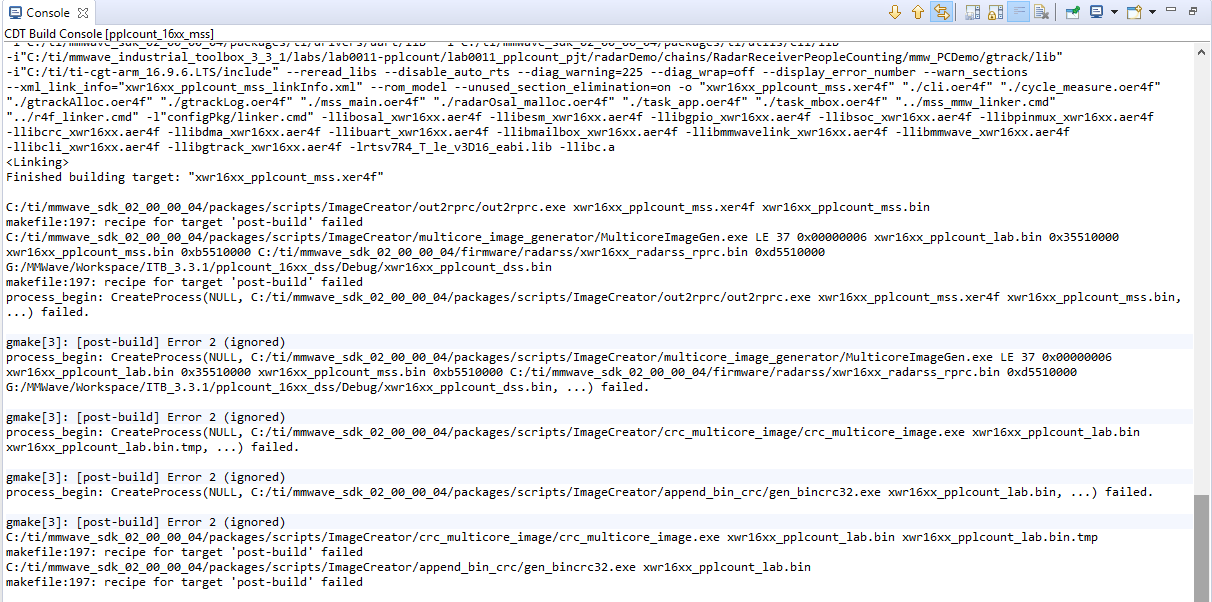

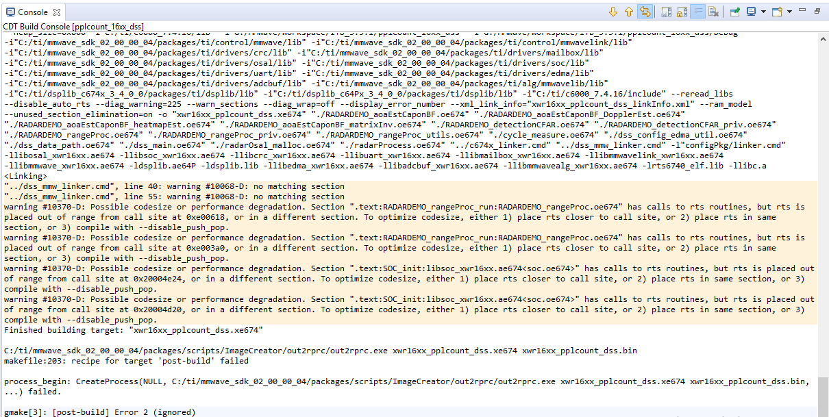

    工业工具箱版本3.3.0的发行说明指出要使用的 SDK 2.0.0.4。 当我使用它时、我遇到这个编译后处理问题、并且不会生成 bin 文件。 如您所述、当我使用 SDK 2.1.0.4时、DSS 工程已成功编译、并且创建了 bin 文件、但在编译 MSS 工程时遇到错误。
    错误是
    >>编译失败
    subdir_rules.mk:9:目标'ms_main.oer4f'的配方失败
    "./MSS_main.c"、第407行:警告#169-D:类型"int32_t *"的参数与类型"rlCalibrationData_t *"的参数不兼容
    "./MSS_main.c"、第407行:错误#167:函数调用中的参数太少
    1在编译"./MSS_main.c"时检测到错误。
    gmaking[1]:***[MSS_main.oer4f]错误1.
    我应该怎么做?
    Radha。

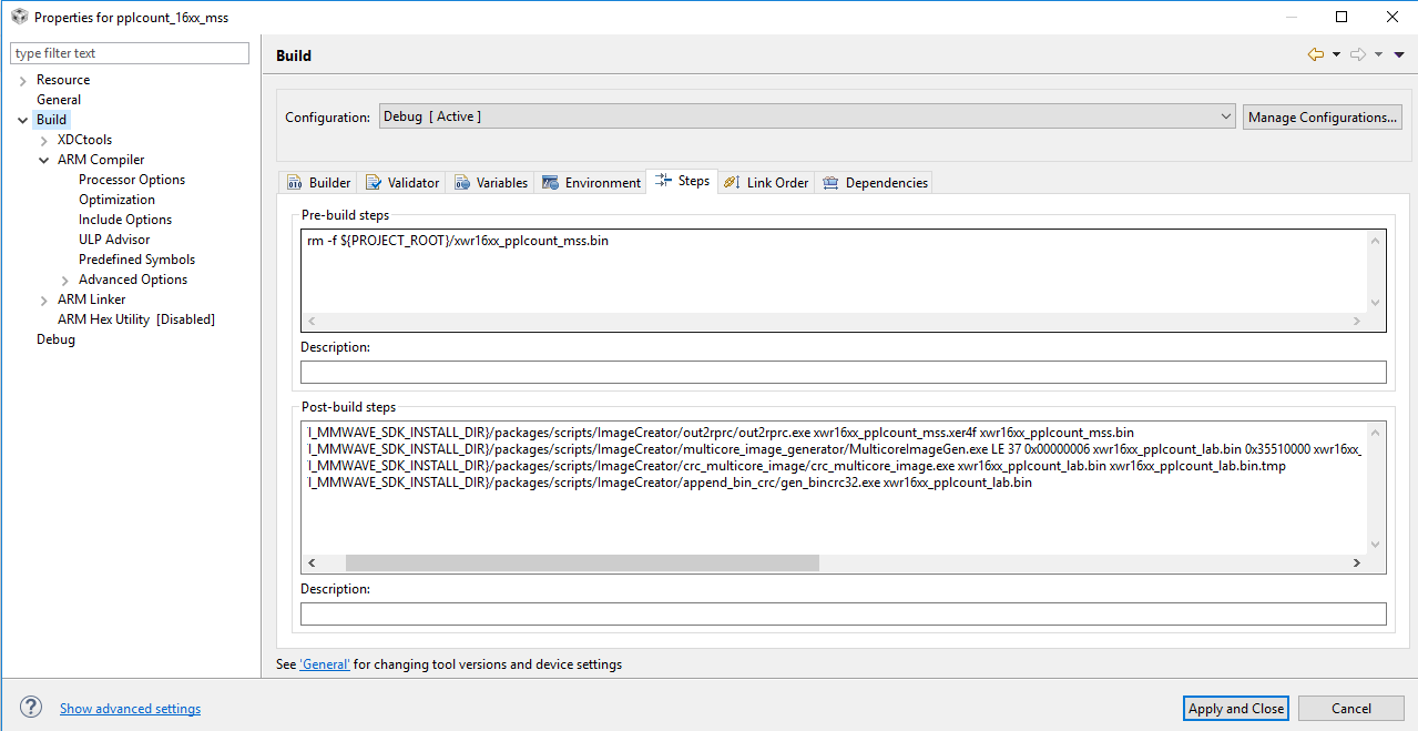

    很抱歉耽误你的回答。 我已附带错误日志和构建设置。
    我根据上述线程中给出的指南修改了构建设置。
    当我使用 SDK 2.1和 ITB 3.3.1时,DSS 项目已成功构建,但 MSS 项目有错误。
    当我使用 SDK 2.0和 ITB 3.3.1时,DSS 和 MSS 都是构建的,但编译后失败,并且不生成 bin 文件
    您好、Radha、
    您无需修改任何类型的构建条件、但您需要确保按照《人员计数用户指南 》dev.ti.com/.../node 安装了正确的软件
    请启动新工作区并按照用户指南中的说明进行操作。
