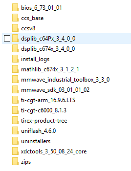

我正在尝试实现心率检测的生命体征实验室功能。 我按照您的指示操作、并出现错误。
调试:启动初始化任务
调试:HWA 已初始化
调试:EDMA 实例0已初始化
调试:UART 实例@080099e8已成功打开
调试:UART 实例@080099f4已成功打开
调试:毫米波控制初始化成功
调试:毫米波控制同步成功
错误:无法打开 CLI
我不知道何时发生此错误、原因可能是什么? 我不知道我应该做些什么来解决这个问题。
感谢你的帮助。

    您是否知道您是否拥有 IWR1443 ES2.0或 ES3.0器件? 您使用的是哪个版本的工具箱?
    Akash
    您好!  我想我使用的是 ES3.0、因为它在我的芯片上写入964FC。
    对于软件、如下图所示、我使用的是 ccs8.3、uniflash 4.6和 XDC 3.5。
    大家好、Akash!
    考虑到您的问题、我更改为使用最新 SDK 网站上提到的 CCS 7.4版本、但问题是相同的。
    当我刷写 CCS 调试固件时、我只刷写 xwr14xx_ccsdebug.bin。 我没有找到 xwr14xx_cssdebug_mss.bin、另一个论坛提到 xwr12xx_xwr14xx_radarss_rprc.bin 不需要刷写 ES3.0。 实际上、我无法将 xwr12xx_xwr14xx_radarss_rprc.bin 刷写到电路板中。
    期待您的回复。
    您的、
    WB
    您好 WB、
    毫米波工业工具箱3.1.1中的 ES3.0器件的 Vital Signs Lab 最近更新。 我建议尝试使用此版本并使用预构建的二进制文件进行测试。
    如果您仍有问题或有疑问、请告诉我。
    Akash
    你好,Akash!
    我更新到新版本的工业工具箱。 当我构建项目时、警告信息如下所示。
    之后、问题是相同的。
    什么是 CLI? 我对这个问题非常困惑。 我有两个板、它们都有相同的问题。
    你好,Akash!
    我已成功配置它。
    我使用了 SDK 版本2.1.0.04和新工具箱。 它的工作原理。
    感谢你的帮助。
    您的、
    WB
