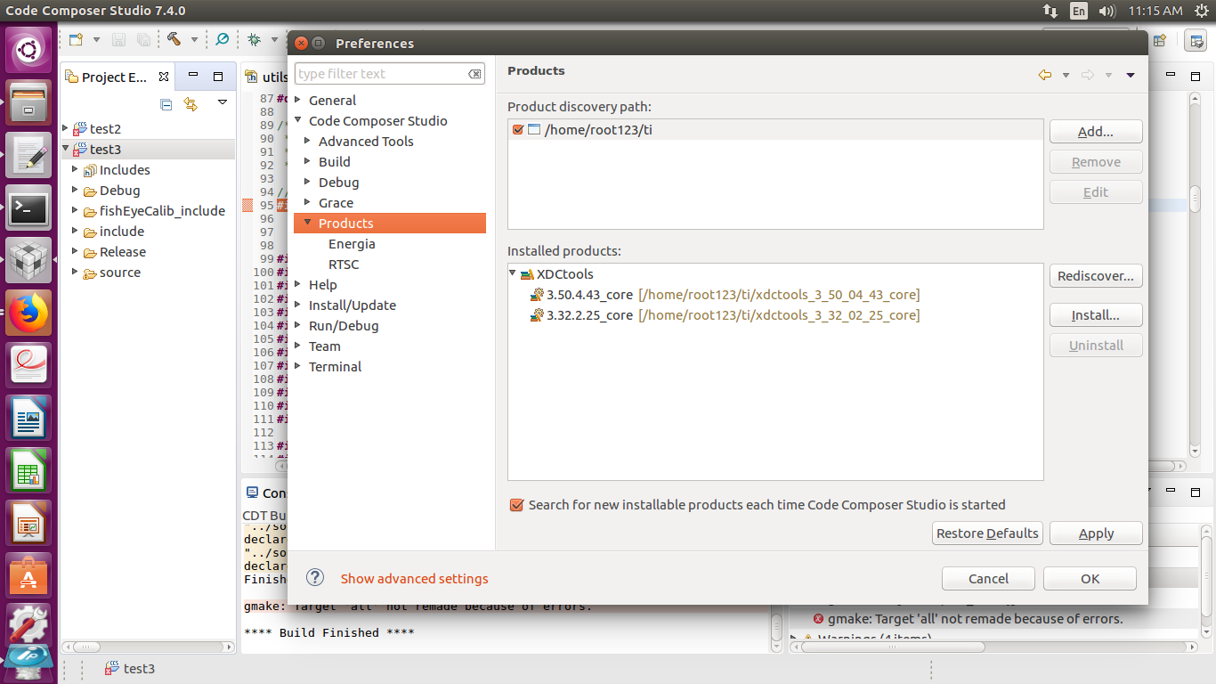

我使用以下环境:
Code Composer Studio 版本:7.4.0.00015
XDC 工具3.32.2.25_CORE
BIOS_6_46_04_53
但是、我无法在 Products -> Installed products 下查看 BIOS。
此外、每当我尝试安装"BIOS_6_46_04_53"时、我都会遇到以下错误
收集要安装的项目时出错
 会话上下文为:(profile=EPP、package.cpp、phy=org.eclipse.equinox.internal.p2.engine.phases.Collect、操作数=、action=)。
 下载工件时出现问题:OSGI.bundle、com.ti.rtsc.SYSBIOS.product.ui,6.46.4.53。
   读取已签名内容时出错:/tmp/signatureFile7681832808444334380.jar
   处理文件/tmp/signatureFile7681832808444334380.jar 的签名时出错
 下载工件时出现问题:org.eclipse.update.feature、com.ti.rtsc.SYSBIOS.product.ui,6.46.4.53。
   读取已签名内容时出错:/tmp/signatureFile83287929811304614.jar
   处理文件/tmp/signatureFile83287929811304614.jar 的签名时出错
 下载工件时出现问题:OSGI.bundle、com.ti.rtsc.SYSBIOS.product_6.46.4.53,6.46.4.53。
   读取已签名内容时出错:/tmp/signatureFile5198838147783711145.jar
   处理文件/tmp/signatureFile5198838147783711145.jar 的签名时出错
 下载工件时出现问题:org.eclipse.update.feature、com.ti.rtsc.SYSBIOS.product_6.46.4.53,6.46.4.53。
   读取已签名内容时出错:/tmp/signatureFile864963526009000714.jar
   处理文件/tmp/signatureFile864963526009000714.jar 的签名时出错
实际上、我正在尝试使用静态库中的一些 VISION SDK 文件。
请帮助!
