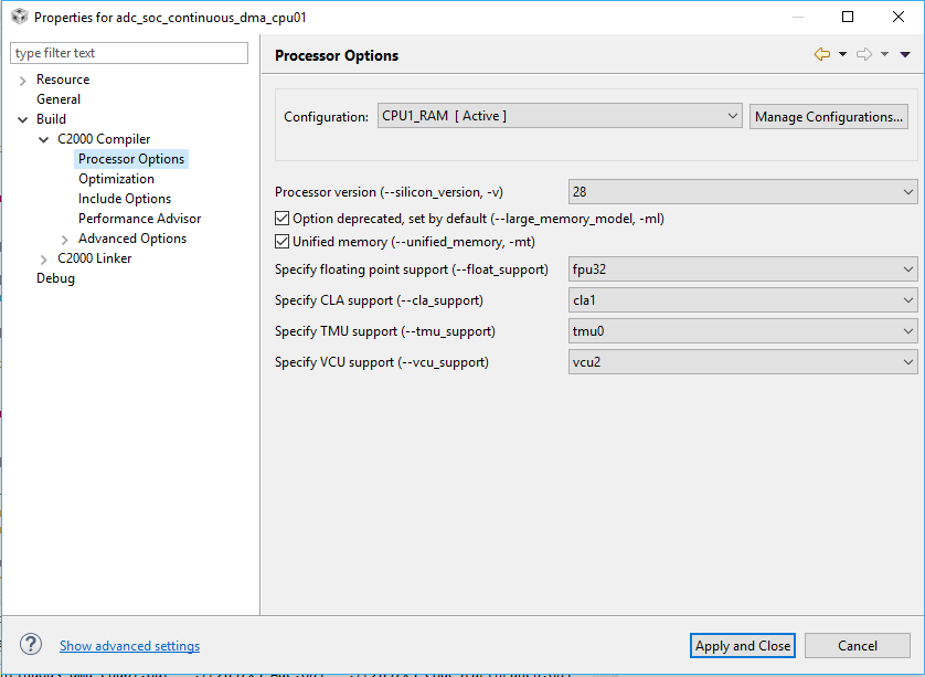

我 成功使用了示例 ADC_SoC_Continuous_dma_cpu01.c。 我将其修改为使用2个差分输入、而不是2个单端输入。 当我构建项目时、我收到此错误消息 fatal error #35:#error 指令:"您必须在项目属性中定义 CPU1或 CPU2。 我找不到选择 CPU1的位置。 请建议谢谢
    您需要将项目设置与您的 MCU 架构保持一致。
    [报价用户="user5908248"]我找不到选择 CPU1的位置。
    根据 CPU 符号定义、有几个地方有条件代码。 如果您看 一下 adc_soc _continuous_dma_cpu01示例项目、您会发现一些包含"ifdef CPU1"类型代码的源文件。
    定义符号的位置在“项目属性”->“生成”->“编译器”->“高级选项”->“预定义符号”下。
    感谢 科康先生为您提供的指导。 我访问了"Processor Options"、但"Configuration (配置)"未包含 CPU1_RAM、而是"Debug"(活动)
    版本
    {所有配置}
