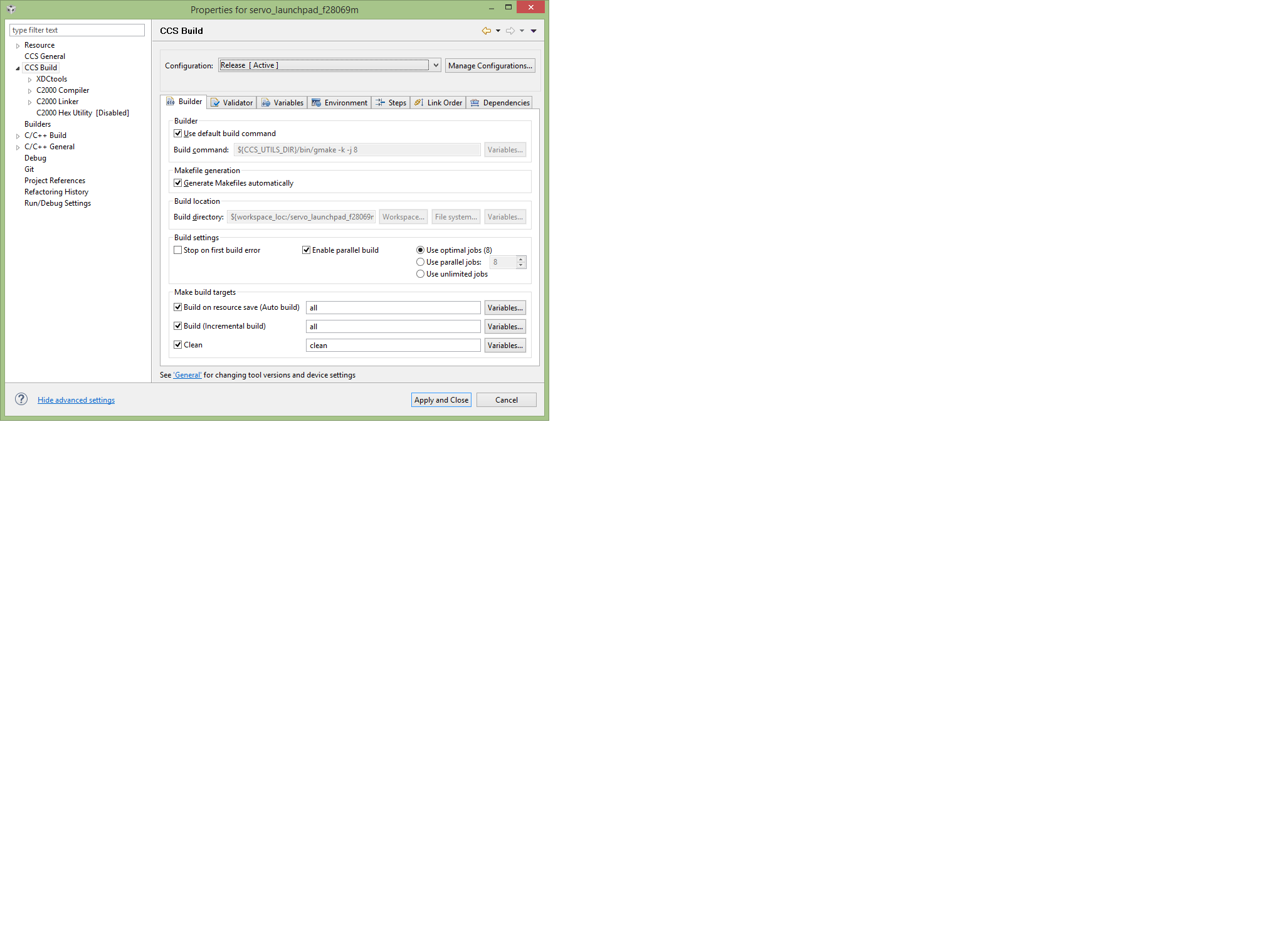

我将 SYS/BIOS 集成到现有的非 RTOS 工程中、并在尝试编译时遇到一个奇怪的问题。 我删除了 Debug 和 Release 目录、现在当我尝试构建时、生成的 makefile 完全为空。 所有.mk 文件:objects.mksources.mk 等 看起来都是正确的、子目录结构反映了我的源代码。
下面是我的构建页面:

    尽管 Build Properties 页面看起来不错、但您的帖子中没有太多其他内容可用于评估可能发生的情况。 是否生成了错误消息?
    我看到树中有一个 XDC 工具条目、但是否有.cfg 文件? 如果是、它是否类似于其中一个 SYSBIOS 示例中存在的示例?
    实际上、我想如果您从示例开始并从示例开始构建项目、您将会更加成功。 至少您会克服设备最基本的设置。
    SysBIOS 示例可在项目向导中找到。

    跟进我之前的帖子、以防其他人遇到此类问题...
    我的问题是由网络驱动器上的源代码引起的。 在本例中为 Google Drive File Stream 驱动器。 通过将代码移动到本地硬盘、makefile 将在源代码结构发生任何更改时立即更新。
