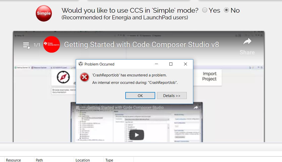

尊敬的 TI E2E 您好!!
我已通过离线安装程序安装 Code Composer。 但是 、我想问的是、当我打开 Code Composer Studio 时、会出现一个弹出错误:"CrashreportJob" has occurred a problem"、如所附图片所示。 我无法通过客户支持桑托斯先生解决此问题、然后他要求我进入此论坛。 客户支持为我提供的解决方案和不起作用的解决方案如下所示:
1)解决方案:"听起来您的防病毒程序阻止了对 Temp 目录的访问。 有些防病毒程序将此作为单独的规则,您可以启用或禁用,而其他程序则有一个例外列表,您可以设置。 崩溃记录器和构建系统都使用 Temp 目录。"
即使在 Window Defender 中使用异常列表,我也无法解决此问题。
2)解决  方案"请首先清理您的工作区或尝试使用新工作区、然后尝试访问 CCS、如果仍然出现错误、请在我提供的以下链接上尝试此解决方案:解决方案链接:software-dl.ti.com/.../ccs_troubleshooting.html 这些是针对内部错误的解决方案。"
这在我的案例中也不起作用。
请在这方面帮助我。
等待您的引导。
    穆罕默德
    "CrashReportJob"是一个实用程序、当 CCS 开始查找在 CCS 崩溃的情况下创建的错误日志时运行。 如果您单击"详细信息"按钮、它会显示什么? 通常、只需在此对话框上单击"OK"即可继续使用 CCS。 每次启动 CCS 时、它可能都会不断出现。 其中一个原因是 Microsoft Visual C++可再发行软件包无法正确安装。 如果您可以压缩/ccsv8/install_logs 文件夹的内容、该文件夹可能会告诉我们情况是否如此。
    John
    e2e.ti.com/.../4336.install_5F00_logs.rarDearJohn 非常感谢您的善意回应。单击"详细信息"按钮后、它会显示以下内容:"在"CrashReportJob"期间发生内部错误。 对于输入字符串:"请查找随附 的 install_logs rar 文件。
    等待您的指导。 谢谢你。
    安装日志看起来不错。 安装 Microsoft 库时未报告任何问题。 清除该对话框后、CCS 是否正常工作?
    尊敬的 John、非常感谢您的时间和精力。 我没有进一步使用 CCS、因为我认为这是一个错误。
    尊敬的 John Helo!! 您对我的问题有何看法?  我应该使用 CSS 吗? 我不会因为这个问题而遇到任何编译错误?
    穆罕默德
    我建议继续使用 CCS。 我不会期望有任何与此问题相关的编译错误。
    John
    尊敬的 John。 非常感谢您的指导和友好的回应。
