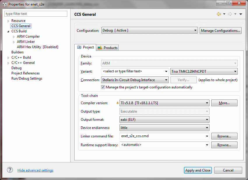

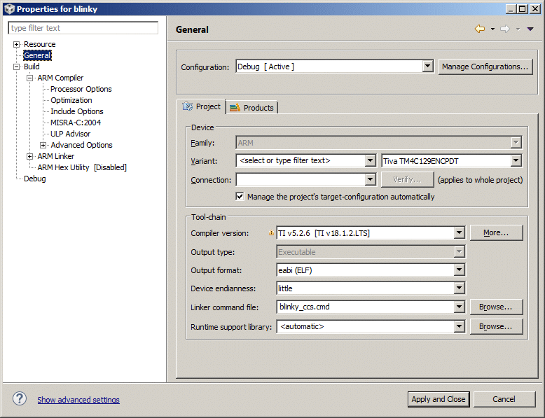

出厂测试编译器上的 CCS8显示导入到工作区中的工程的属性与开发2计算机的属性非常不同
下面是开发2组件:
这是工厂测试计算机
左侧面板不同。 请注意、Development2 具有"CCS General"、工厂测试仅具有"General"。

    您好、Forrest、
    一个对话框显示高级选项。 另一个不是。 检查每个对话框的左下角以在模式之间切换。
    Ki
    Ki 就是这样。
    感谢您的帮助。
    这可以解决此问题。
    现在我可以做更多的工作。
