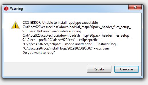

在尝试在 Windows 7 64中安装 CCS 9.2时、在安装结束时、我收到以下错误:
虽然它引用了"MSP430pack"、但当在产品列表中既未选择 MSP430也未选择 MSP432时、也会发生错误。
问题仅在完全安装时发生。 已尝试三次,计算机重新启动,不幸运。
使用按需(Web)安装程序解决了问题。
布鲁诺

    如果您有这些文件、您是否想发送参考此失败设置的安装日志?
    昨天,我在 Windows 7/64 (完全安装)上安装了9.2,没有问题,尽管我选择了所有设备系列。 是否选择了完整安装的子集?

    我没有选择完全安装。 最初选择的选项有 MSP430xx、MSP432xx、TM4Cxx、CC13xx/CC26xx 对和 CC32xx。 然后、我再次尝试移除 MSP430xx、然后第三次尝试仅留下 TM4Cxx、这是"紧急"的。
    但是、如前所述、只有 Web 安装才实现了这一目的。

    很遗憾、我无法在此处重现问题。 安装程序完成正常且没有错误。 我选择了与您的初始安装相同的器件系列。
    此时、我可以承诺关注其他人是否重现此问题。 如果我发现任何相关信息、我会报告。
