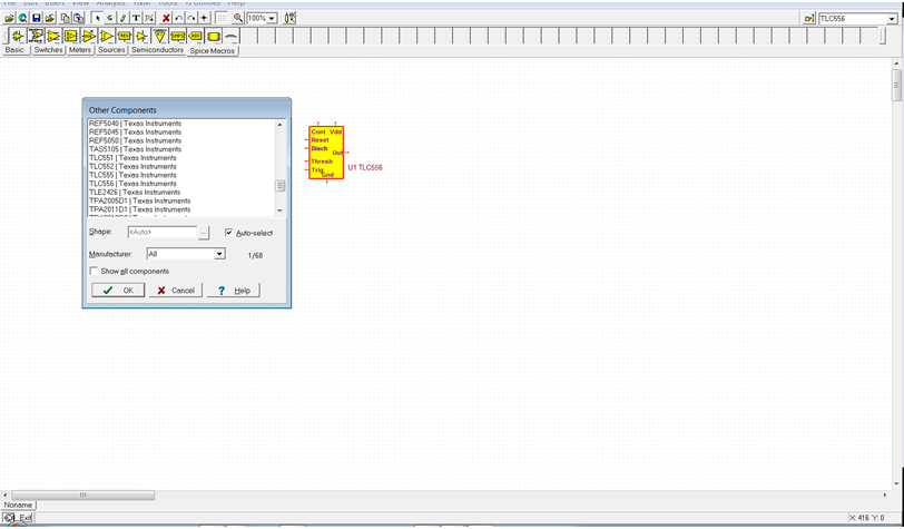

    但我无法查看 tlc556计时器参考设计、因为我没有 TSC 文件查看器、所以您可以发送 pdf 格式的单稳态和可稳态参考设计
    您好 Satish、
    TSC 文件是 TINA SPICE 文件。
    TI 有一个称为 TI TINA 的 SPICE 程序。
    安装该程序时、您将在 SPICE 宏选项卡中看到大多数 TI 器件、以及其他组件。
    TLC556是随 TINA 一起安装的宏之一。
    附件是 Abstable 和 Monostable TINA 文件的 pdf。
    e2e.ti.com/.../TLC556-astable.pdf
    e2e.ti.com/.../TLC556-monostable.pdf
    这是否有帮助?
