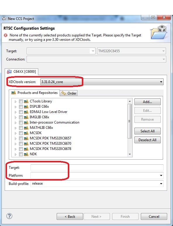

我想制作一个 SYS/BIOS 项目、但我有一些问题。 我做了如下项目:
1) 1)我使用以下参数创建了一个新的 CCS 项目:
2) 2)对于向导的下一步、存在一些问题、如下所示:
问题1:
我应该使用哪个版本的 XDCTOOLS?
问题2:
如何确定向导的目标和平台字段?

    目标和平台由 SYS/BIOS (或任何包含 SYS/BIOS 的产品、例如 Simplelink SDK、TI-RTOS 等)提供。 产品和存储库列表中应包含 SYS/BIOS 版本。 如果您选择 其中一个可用版本、 目标和平台字段是否已填充?
    你(们)好
    我选择了可用的 SYS/BIOS 版本 、目标和平台字段未填充。 CCS 打印了一句话、说" 请手动指定目标。 "如下所示:
    请指导我。
    如何 手动指定目标和平台字段?

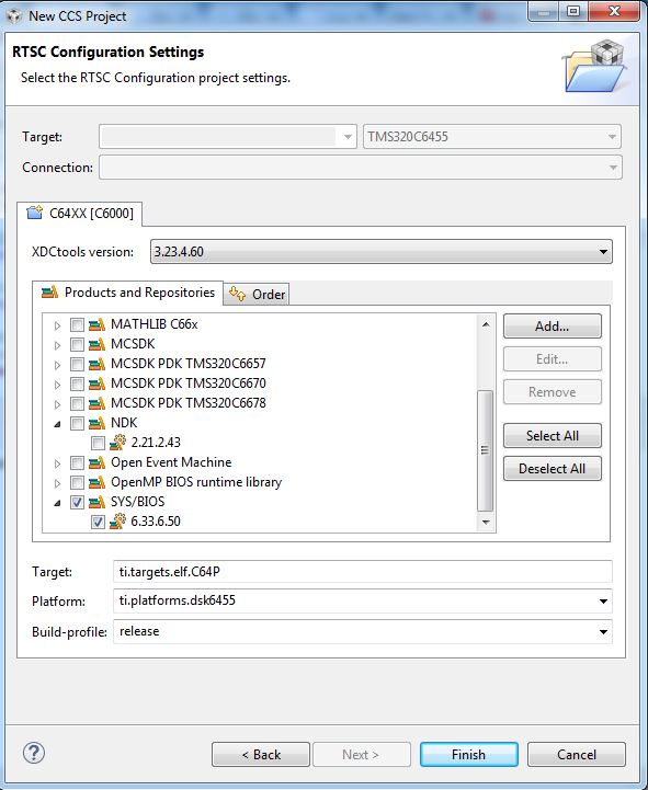

    您之前的屏幕截图显示了 XDCtools 3.31、而最后一个屏幕截图使用 XDCtools 3.23。 这两者之间存在显著差异、因为3.30之后的 XDCtools 版本不包含目标和平台。 正如我之前提到的、它们被移至 SYS/BIOS。
    因此、有两种选择。 第一种方法是尝试键入目标和平台、看看是否有用。 如果您为 ELF 构建、目标将为 ti.targets.elf.C64P、而对于 COOF、目标将为 ti.targets.C64P。 至于该平台、我们提供了 ti.platforms.dsk6455和 ti.platforms.evm6457。 尽管 evm6457指向不同的器件、但内部存储器映射看起来是相同的。 这两个平台都配置了一些外部存储器、因此 我必须详细了解您电路板上的外部存储器容量、以告诉您哪一个更适合。
    第二个选项是将 XDCtools 和 SYS/BIOS 升级到可以使用的最新版本、然后我们可以查看该组合是否自动显示您的目标。

    非常感谢、我可以通过如下配置在电路板上运行 SYS/BIOS 项目:
