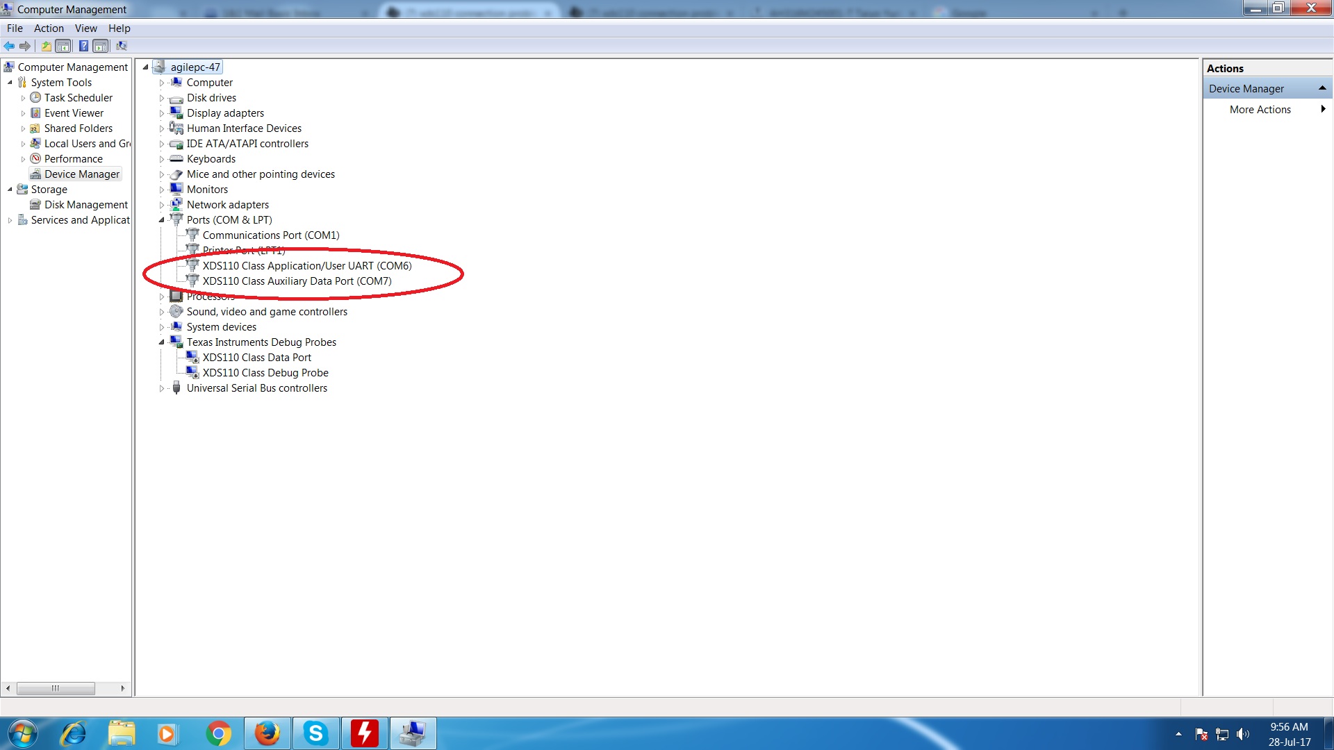

我正在尝试将 xds110与 PC 连接,但收到错误-260给我,但设备管理器显示 USB 端口。
发送 xdsfdu -e 命令时,命令提示符显示我未知的设备版本、序列号。

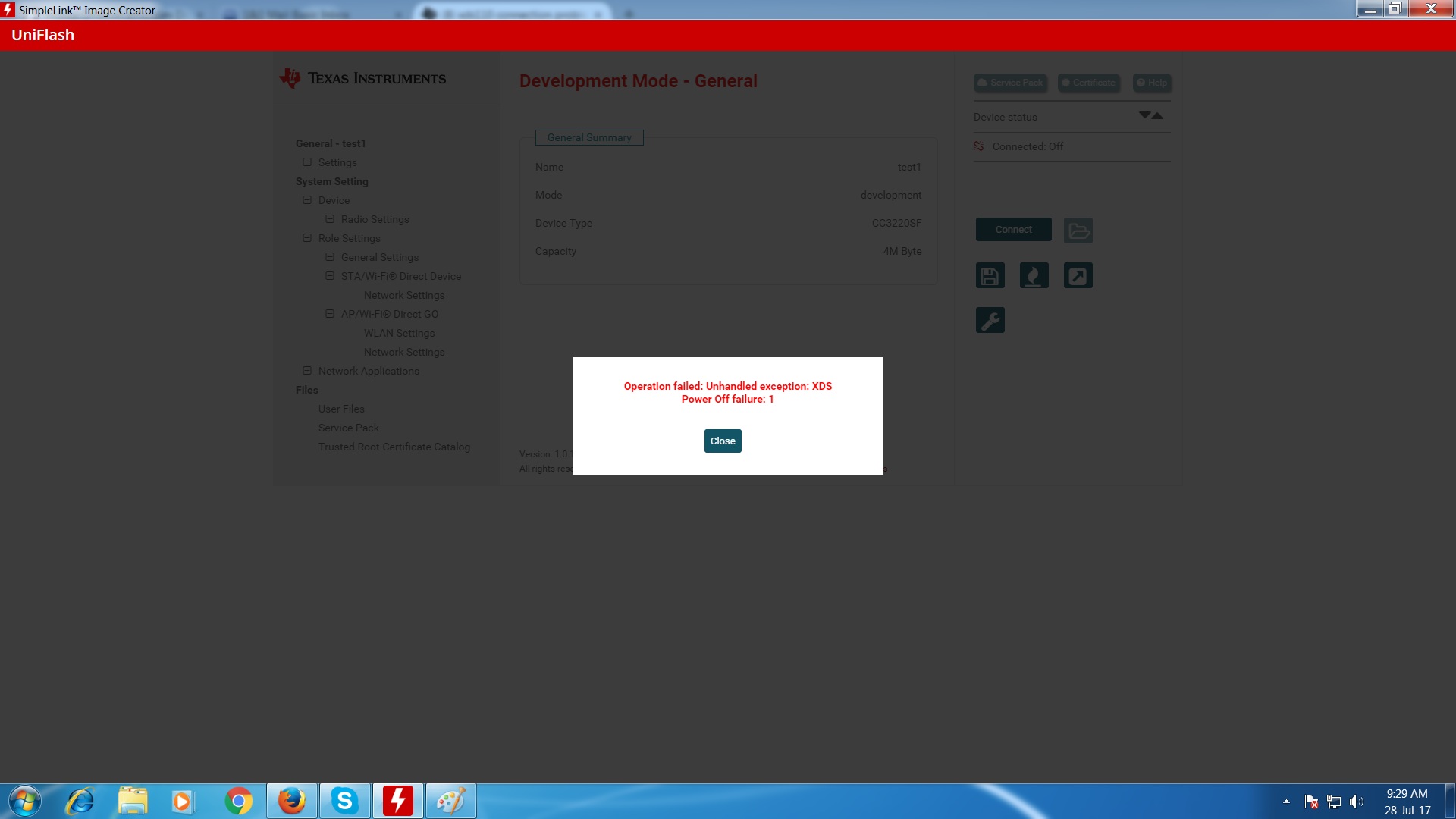

    我按照连接 cc3320sf Launchpad 的步骤操作、但当我单击连接按钮时、它不连接。 它会将我的消息显示为"操作失败:未处理异常:XDS 关闭失败:1"。 我将 SOP 连接设置为010。

    Dinkar、
    您可以附加屏幕快照吗?
    当您连接 CC3220SF-LAUNCHXL 时、您是否看到它在 PC 上模拟虚拟 COM 端口?
    是的、我看到了。

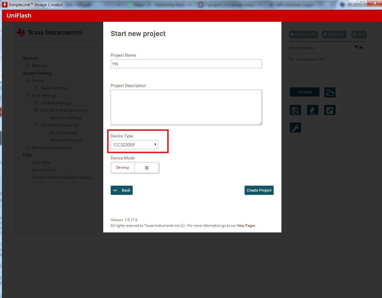

    我从列表中选择 CC3220SF-LAUNCHXL,然后单击开始创建图像。
    选择新项目并将潜水模式作为开发模式。
    然后单击下一屏幕上的"Connect"并获取错误。
    您是否选择器件类型作为 CC3220SF?
    是的
