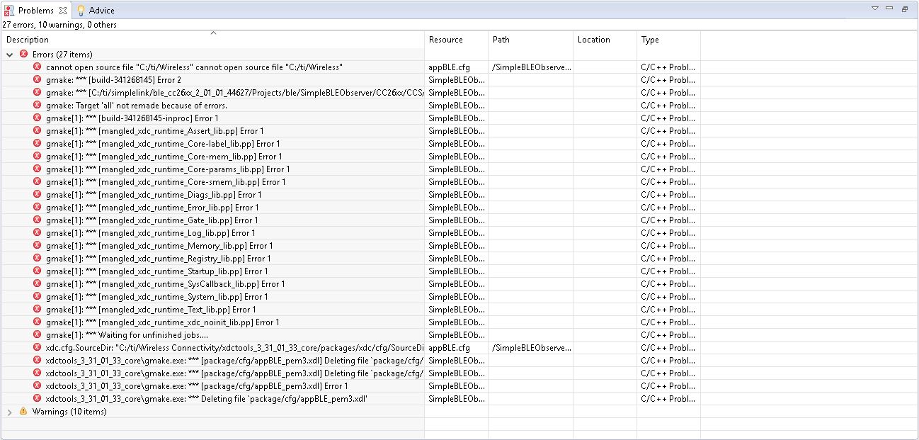

我有 CC2650 Launchpad。 我使用 的是 CCS 7.1.0
对于 CC2650、 我安装了 BLE 版本 BLE_SDK_2_02_01_18_setup 和 TI RTOS tirtos_cc13xx_cc26xx_2_20_01_08版本。
我的问题是在 CCS 中导入 SimpleBLEObserver 后、当我构建项目时、我遇到以下错误:
是否要进行任何更改以消除所有错误??
Praveen
    Praveen、
    从屏幕截图(Problems 视图中的第三行)中、您似乎是从 C:\ti\simplelink\ble_cc26xx_2_01_01_44627导入工程、而不是从 ble_sdk_2_02_01_18导入工程。 是这样吗? 您能否确保从较新的 SDK 中选择并导入项目、如果您仍有问题、请告知我们?
