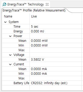

我正在使用 MSP430FR5969电路板并尝试使用能量跟踪工具测量功率。
Energytrace 在以前运行良好、但当我开始运行程序时、它会测量电压、而不是测量电流和功率。
我附图如下。
有人对这个问题有什么想法吗?

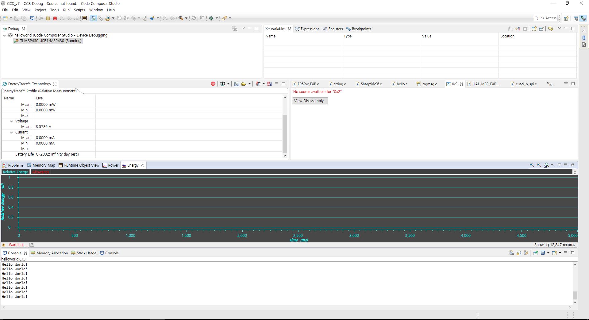

    您好 Ki、
    感谢你的答复。
    实际上、"Power"和"Energy"抽头已打开、但我只是将其放在不同的窗口中。
    我附图如下。
    我清理了项目并重置了透视图、但仍然无法正常工作。
    我更改了电缆一个是将板与调试器相连、另一个是将板与主机 PC 相连。
    此外、我还将 MSP430FR5969电路板更改为另一个电路板。 (我有两个 MSP430FR5969电路板。) 因此电路板也不是问题。
    这就是我认为问题与调试器有关的原因。
    但奇怪的是、到目前为止、Energytrace 在调试器中运行良好、所以我之前已经测量了功耗。

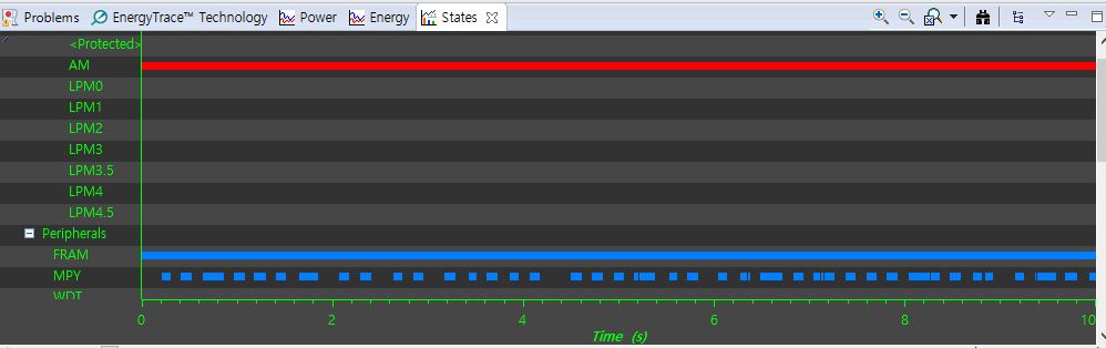

    此外、Energy Trace++也可以正常工作、但电流不是。
    我认为能量跟踪会将电流测量值保持为0、因此功率也是0。
    因此、我需要找到调试器将电流测量为0的原因。
    我将附加显示 Energy Trace++工作正常的图片。

    是的、我确认了这个问题。
    我只使用 eZ-FET 调试器而不使用 MSP-FET 调试器解决了这个问题。
    我想知道的一件事是、为什么有 MSP-FET 调试器、即使我只能使用 eZ-FET 调试器加载程序并跟踪能量?
    我认为必须有 MSP-FET 调试器才能使用 Energytrace ++、但我不需要使用该调试器。
