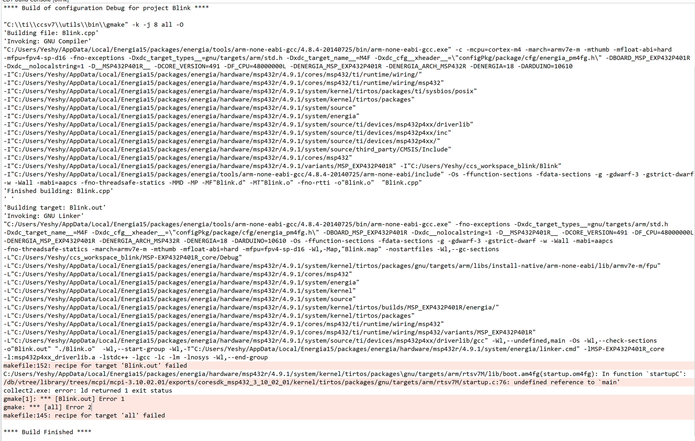

将 Energia 项目导入 Code Composer Studio 时遇到问题。
我之所以要这样做、是因为我有其他使用特定库的 Energia 项目、我希望对它们进行调试。
我从 Energia 获取了 Blink 示例、并将项目保存到新位置。 我已经验证了这一点、并且编译成功。
然后、我打开 Code Composer Studio、并使用菜单按钮中的向导将 Energia Sketch 导入到我的工作区中。 操作摘要窗口弹出、告诉我遇到了一个问题、"警告:资源'wiring_analog.c'已存在! 忽略..."
我单击"OK"、然后尝试构建项目、但它未能生成项目、引用此消息。
如果有人能帮助解决这个问题,我们将不胜感激。

    不幸的是、这是一个已知问题。 它将在 CCS 7.3和更新的 msp432r 内核包中修复。 我将于下月初发布更新的核心软件包。 不确定何时会严格释放 CC7.3。
    7.3.0计划在8月底左右发布:
