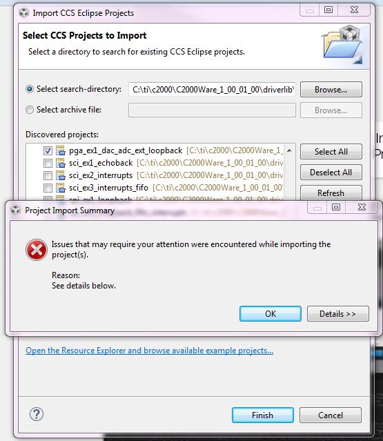

我正在使用 c2000ware 开始在 F280049上开发软件。 当我尝试导入示例代码时、我遇到此错误:
您能建议一种解决方法吗? Java 版本8更新45、JDK 1.7.0_45、jre7。
谢谢你

    您使用的是哪个版本的 CCS?
    单击"详细信息"按钮时、它会说什么?
    John
    抱歉、
    我使用的是 CCS 6.1.1。
    详细信息
    "项目规范中的错误:
    java.lang.NullPointerException”
    Enrico、
    C2000Ware 是一款全新产品。 我将同一个项目导入到 CCSv7.2.0中、效果良好。 我将要求 CCSv6.1.1的同事尝试查看他们获得的结果。 可能与 CCSv6.1.1不兼容。

    在 CCSv6.1.1中使用这个项目有几个问题。 第一个原因是 CCSv6.1.1不支持 F280049M。 第二个问题是、该工程使用的编译器比 CCSv6.1.1中的编译器要新得多。 第二个问题可以通过安装所需的编译器(16.961)轻松解决、但第一个问题在 CCSv6.1.1中无法轻松解决。 最好安装较新版本的 CCS。
