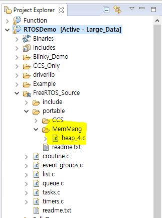

我正在使用 CCSv7.2.0中的 MSP430FR5969器件测试 FreeRTOS 演示项目

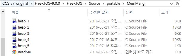

我想在特定文件夹中创建源文件、但它未显示在项目资源管理器窗口中。
例如、MemMang 文件夹中有5个文件、但我在 Project Explorer 中只看到一个 heap_4.c 文件。
我想知道这种现象的原因。
最棒的
Mirae
    您好、Mirae、
    如果您在 Project Explorer 中查看"MemMang"文件夹的属性、您可以看到资源筛选器已设置为仅包含 heap_4.c
    这就是为什么仅显示 heap_4.c 的原因。 如果删除此筛选器、则会看到目录中的所有文件。
