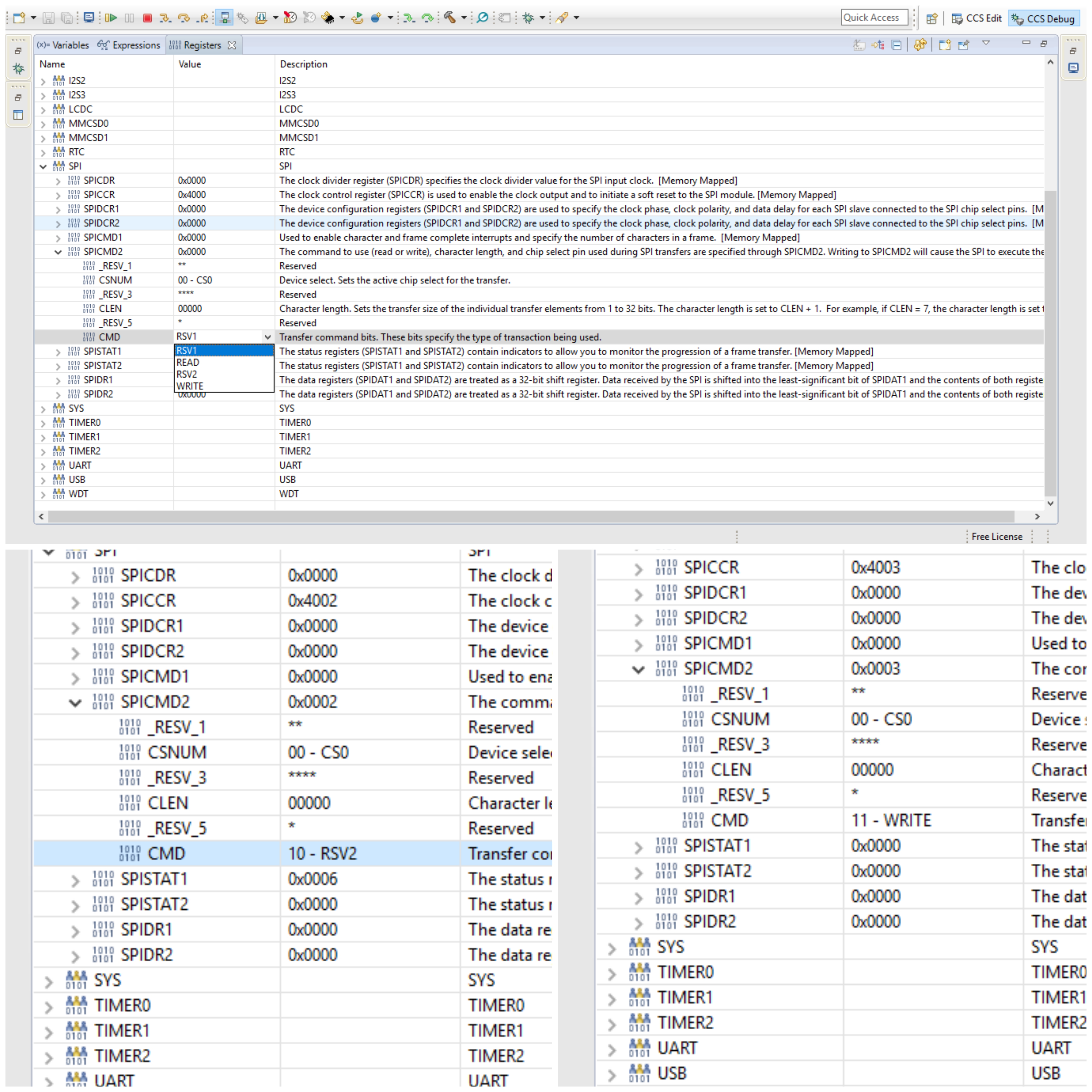

我目前正在使用 CCS v6.1。 TMS320C5515 DSP EVM 文档和 CCS 中的 SPI 寄存器设置不同。
CCS 中 SPI-->SPI_CMDS2->CMD 的寄存器设置如下:
00 -- RSV1
01 --读
10 -- RSV2
11 --写入

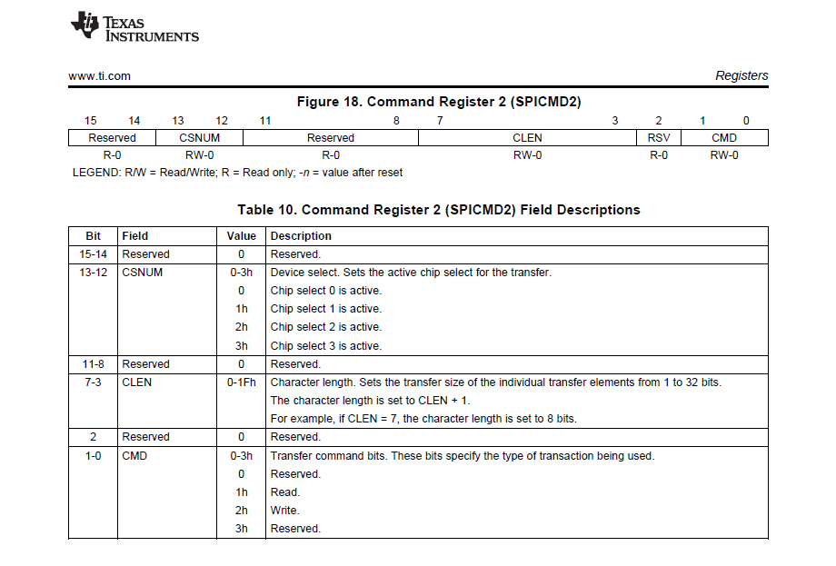

在 TMS320C5515 SPI 用户指南的文档 (第29页)中、如下所示:
00 -- RSV1
01 --读
10 --写
11 -- RSV2
我已经检查了使用这两个设置、发现与写入命令相对应的设置10可以正常工作。 所以文档内容是正确的、而 CCS 中的"Register View"选项卡(CCS->View->Registers")是错误的。
所附图片说明相同。
    Ketan、
    感谢您的报告;我会将此信息传递给负责生成此软件包的人员。
    我会在回覆时,提供有关何时会解决此问题的估计数字。
    对于由此给您带来的不便、请深表歉意、
    拉斐尔
