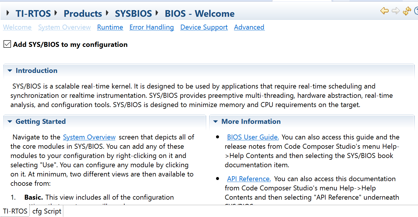

你(们)好,香
我使用 CCSv7.0并创建了 TI-RTOS 项目。 但是、当我想打开.cfg 文件时。 我看不到系统视图。 请参见下图。 Windows 版本为 win10。 有人能告诉我如何打开显示每个任务块的系统视图吗? 谢谢你
    Lisa、
    您能否尝试安装图形建模框架:
    1)转到菜单帮助->安装新软件
    2) 2)单击 Work with (使用)对话框旁边的 Add (添加)
    3) 3)将名称添加为"GMF Runtime"、将位置添加为 download.eclipse.org/.../
    4) 4)在筛选器文本框中、键入 GMF 并选择显示的所有 GMF 组件、然后继续安装
    John
    尊敬的 John:
    感谢您的帮助! 它现在已经开始工作了!
