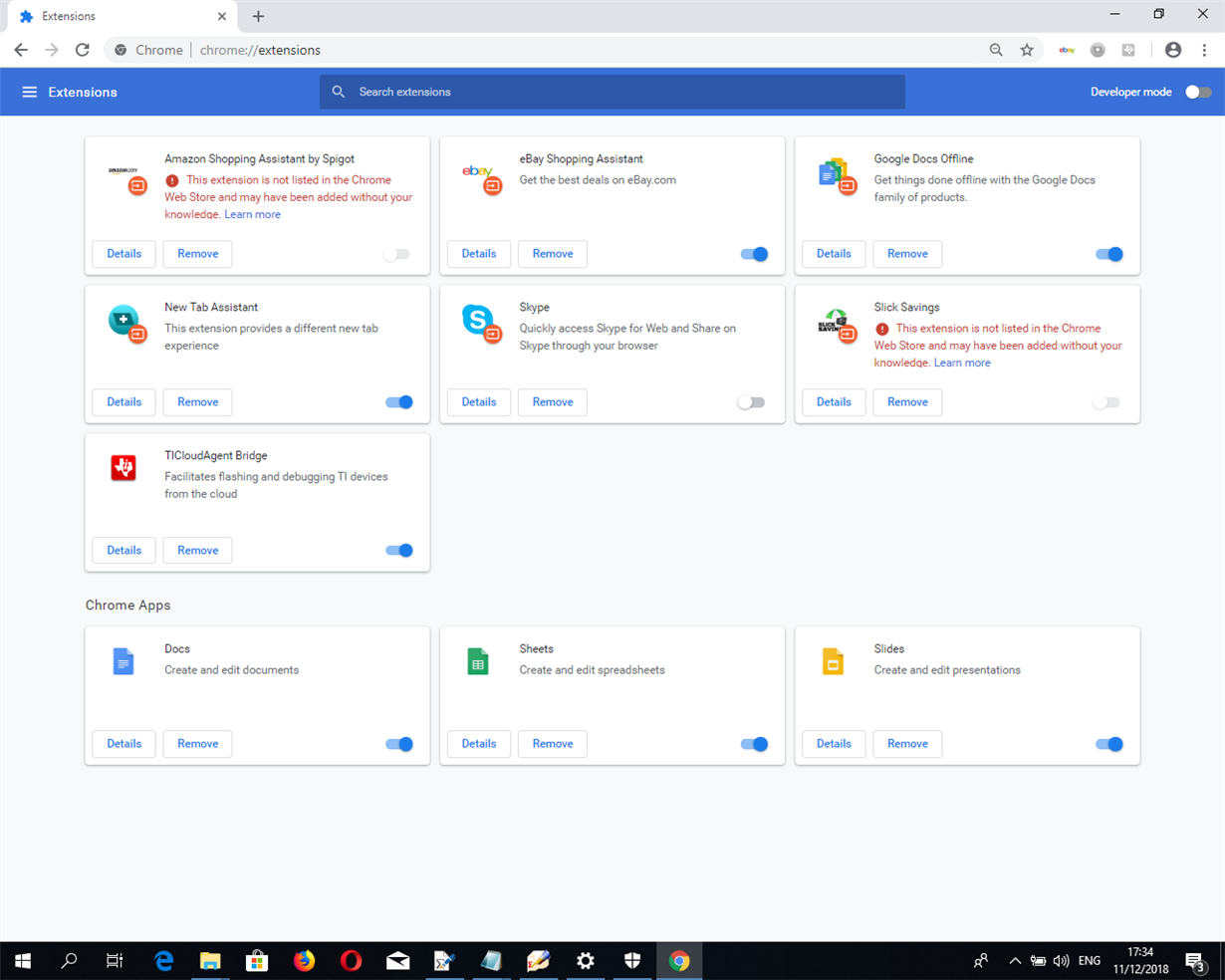

    如果您在 URL 栏中键入"chromy://extensions/"、您能否检查是否已启用 TIC扩音器 分机?  您能否了解一下可能会干扰的任何其他已启用的扩展?  我没有听说过其他扩展的任何问题、但也许您的环境中还有一些我们尚未看到的问题。 我希望我能更具体一点、但我不知道到底要寻找什么。 也许您已经安装了与打开 新 URL 交互的内容? 如果您发现任何可疑的问题、您可以暂时禁用该扩展 名、然后再次尝试 dev.ti.com 页面。
    正如我之前所写的、无论 Chrome、Firefox 或 Safari 设置为默认浏览器、"step 1"按钮都不起作用。
    您将其写入
    >手动安装 TICloudAgent 桥接扩展(就像您所做的那样)或通过步骤1链接安装并不重要。
    因此、我手动安装在 Chrome 中。
    [似乎无法从 Firefox 或 Safari 中找到应用程序。]
    这将显示已安装的应用程序。
    这是在 URL 栏中键入"chromy://extensions/"的结果
    除了这个 TICloudAgent 桥、我自己还没有安装任何应用程序。

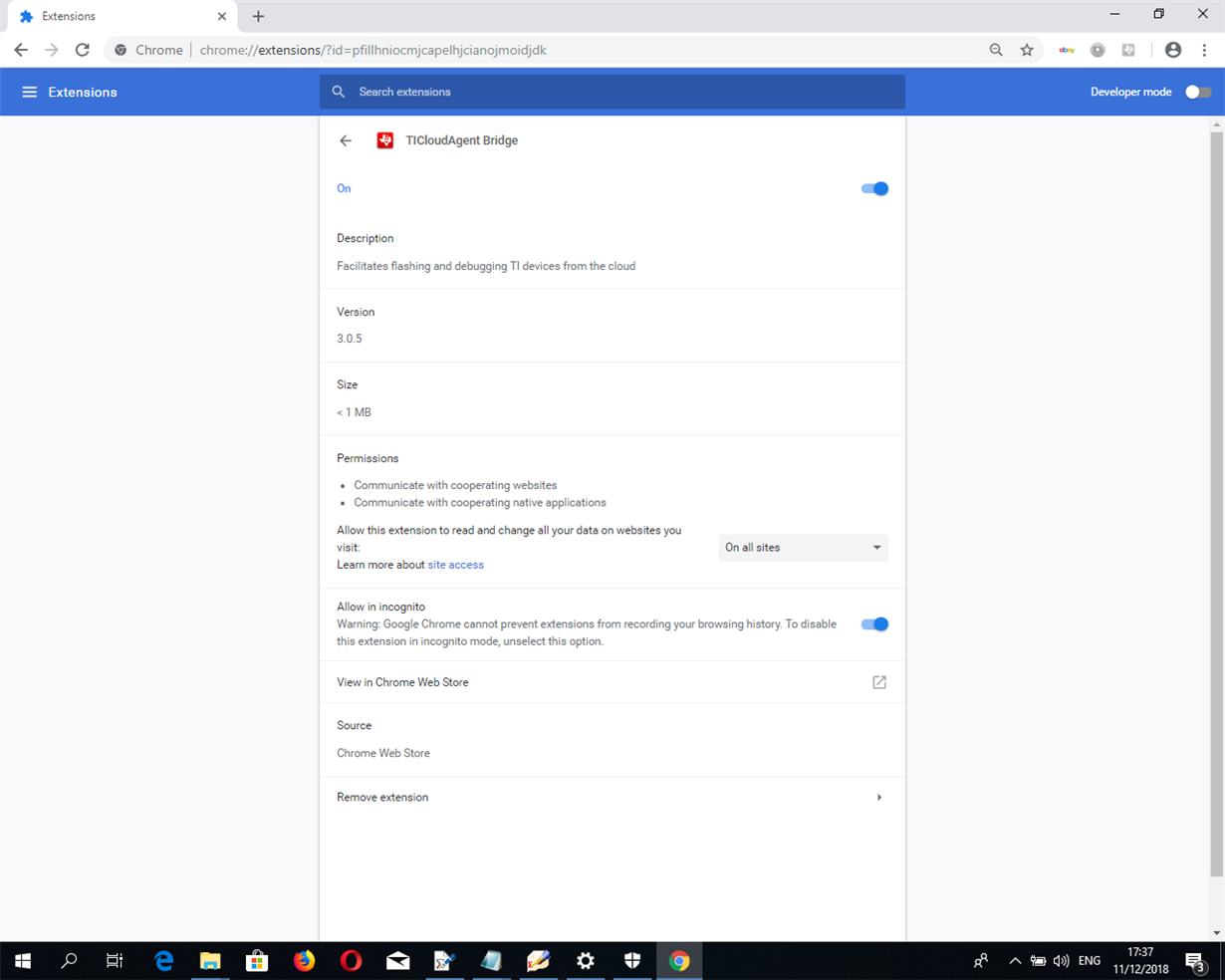

    这将显示按"详细信息"后安装的应用程序。
    我将"允许匿名"更改为蓝色。
    我不理解这种"允许匿名"意味着什么。
    无论如何、我已经尝试了它的开启和关闭。
    CCS 仍然无法正常工作、即再次出现包含这两个步骤的窗口!
    P.S.
    我还尝试禁用 ChromeExtensions.png 中显示的所有其他应用程序、即仅启用了 TICloudAgent 应用程序。
