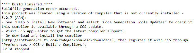

关于编译器、我有问题
如错误中所述。 请尝试解决此问题、谢谢。
    您好、Shoeb、
    要解决此问题,请选择“帮助”菜单下的“安装代码生成编译器工具”。
    取消选中"Show only the latest version of software available (仅显示可用的最新软件版本)"。
    检查"TI Comiler 更新"。
    现在、您将看到许多版本的 TI ARM7编译器。
    选择上面错误消息中显示的版本5.2.7 [ARM]、然后安装。
    现在、您希望使用此版本的 TI 编译器(5.2.7)进行编译。
    这可以通过右键点击项目浏览器中的项目并选择属性、
    在"CCS General -> Compiler Version"下、选择您刚刚安装的新编译器。
    重新编译。 错误消息应消失。

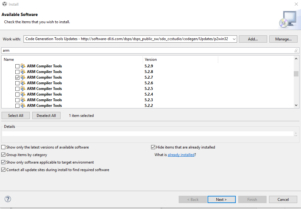

    [引用 user="Tomasz Kocon"]现有的最旧的 TI ARM 编译器版本为 v5.2.9。
    仅当您仅限于 此下载页面时、才会出现这种情况。  如果从 CCS 中更新编译器、则可以获取更旧的版本、包括5.2.7。  按照文章 编译器安装和选择中的说明、我找到了5.2.7版。  请参阅下面的屏幕截图。  最重要的一点:不要选中标题为 仅显示可用软件的最新版本的复选框。

    我使用的是版本8.3
    按照上述说明尝试安装 v5.2.7。
    但仍然有问题。 我将于星期一在大学里看到
    如果您能够安装 ARM 编译器5.2.7版、请告知我们。
    谢谢、此致、
    乔治
