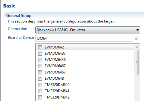

我正在尝试使用 TI Code Composer Studio v5.5和 Blackhawk BH-USB-510L JTAG 仿真器来调试旧的 DSP 系统。  当我尝试设置目标配置时、在我选择 BH-USB-510L 后、我在"板或器件"下获得了一组选项、但没有针对 TMS320DM642的选项。  该部件似乎得到支持(根据 Blackhawk)、但我看不到它。  我缺少什么吗?

    我在 Windows 和 Linux 上尝试了一些不同的 CCS 版本、对于我来说、我可以选择510L 和 DM642。
    CCSv8.2窗口
    CCSv5.5窗口
    CCSv7.2 Linux
    如果您选择其他调试探针、DM642是否会显示?
    更新站点。  看起来像 Blackhawk 可能已经移动了它。  您不需要此配置的更新。
    John

    您是否能够实现这一目标? 如果您没有看到 DM642用于任何调试探针选择、则可能在安装过程中未选择必要的器件系列。 DM642可能是达芬奇的一部分。
    John
    是的、我终于能够让这项工作正常了。  Blackhawk 建议使用 CCS 8.3、他们说 CCS 8.3是免费的-这让我感到惊讶、因为 TI wiki 的目录中有一个非常突出的项目、涉及旧版本的免费许可证...
