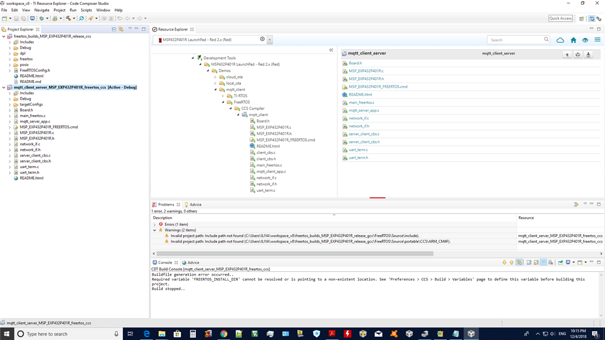

当我尝试从 Resource Explorer CCS 下载工程时 、在 Project Explorer 窗口中有两个工程。
1.freertos_builds_MSP_EXP432P401R_release_ccs
2.MQTT_CLIENT_server_MSP_EXP432P401R_FreeRTOS_CCS [主动调试]
都带有红色标记。
构建后、我遇到问题窗口和控制台窗口错误和警告
为什么创建了两个项目?
含义:
"所需变量'FreeRTOS_INSTALL_DIR'无法解析或指向不存在的位置。 在构建此项目之前、请参阅'Preferences > CCS > Build > Variables'页面来定义此变量。'
如何解决此问题?
    Iliya、您好!
    在 RTOS (FreeRTOS 或 TIRTOS)上使用时、您将始终获得两个项目:
    -包含 RTOS 内核并将作为库进行构建的 RTOS 项目
    -包含您的项目的真实项目、它将构建为可执行文件并将 RTOS 库链接到此项目。
    这使得编译时间更快、因为它已经有 RTOS 构建(第一次运行后)、并且也使项目组织更容易。
    在使用 FreeRTOS 时、请确保您已阅读本文档并按照 FreeRTOS 的安装说明进行操作
    SDK 用户指南
    Stefan
