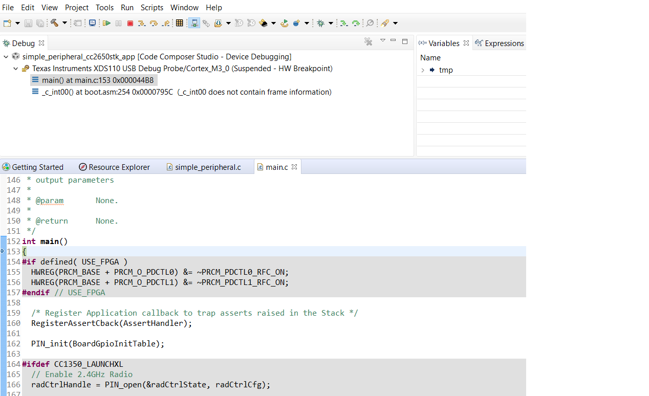

我构建了 simplelink/ble_stk_2_25/examples/2650stk/simple_peripheral (应用和堆栈)。  然后、我将这两个引脚(首先堆栈)烧录到 launchpad 中。  然后、我尝试启动调试会话、并收到一条错误消息、在我看来、可执行文件与电路板配置不兼容。  我还尝试了2650lp 版本、结果相同。
首先、我收到了一条构建警告、指出所使用的 ARM 编译器(18.1.0)与"已安装"编译器(16.9.4.LTS)不同。  我已尝试帮助/安装新软件并收到此错误消息:
无法完成安装,因为某些依赖项不能满足
无法在此环境中安装 com.ti.ccstudio.cc26xx.devicesupport.osx.feature.group [3.10.10.02],因为其过滤器不适用。
运行调试器会在以下屏幕截图中生成错误消息:
那么、接下来我应该怎么做?  谢谢。
    您好、Belvin、
    是否可以尝试安装16.9.4.LTS
    使用此页面 :software-dl.ti.com/.../download.htm
    需要重新启动 CCS。
    尝试使用16.9.4.LTS 进行构建和调试
    不确定如何使用您的建议。  这似乎是 CCS 版本页面、而不是 ARM 编译器页面。
    无论如何,我还有关于这种情况的进一步资料。  如果我多次重复该过程、似乎最终会使应用程序运行!  我不知道执行它的神奇公式是什么。  但我有一部 Android 手机、可以观看可用的 BLE 连接、如果我重新启动 launchpad 板足够时间、在某个时候手机会看到该板。  我知道这是正确的、因为我在手机上使用的是 BLE 扫描仪应用、它能够读取 UUID 信息等、并且可以看到 simpleBLEperipheral 应用发布的内容。
    所以,有些成功,但真的很古怪!!!  您是否看到此描述中可能的任何解释?  谢谢!
    [引用 user="belvin Freeman"]这似乎是 CCS 版本页面,而不是 ARM 编译器页面。
    它是一个工具链页面。 它包含指向 TI ARM 编译器 v16.9.4.LTS 和许多其他版本的链接。
    在我看来、您不应该担心_c_int00 ()级别的帧指针。
    好的、谢谢!
