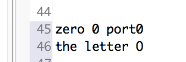

    您可以做的一件事是将字体更改为更好地区分零和字母 O
    我的 CCS 使用 Monaco、两者之间的区别很明显。  在 E2E 使用的编辑器中、我无法看到差异。
