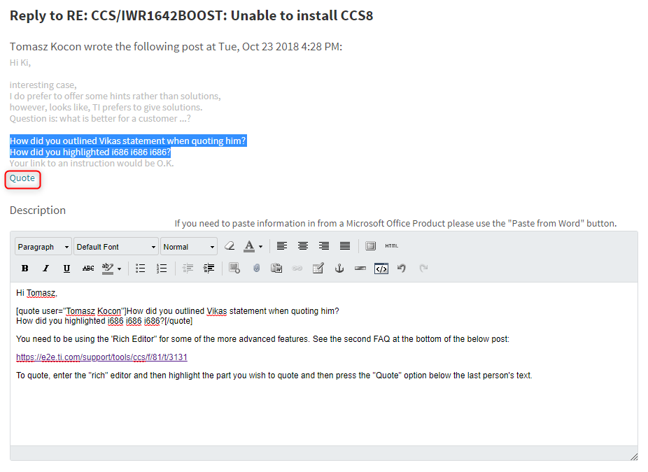

    您在引用 Vikas 陈述时是如何概述的?
    您是如何突出显示 i686 i686 i686 i686 i686的?
    您指向指令的链接是正常的
    您好、Tomasz、
    [引用 user="Tomasz Kocon"]您在引用 Vikas 语句时是如何概述的?
    您是如何突出显示 i686 i686 i686 i686 i686的?[/引述]
    您需要使用'Rich Editor'来获取一些更高级的功能。 请参阅下面文章底部的第二个常见问题解答:
    https://e2e.ti.com/support/tools/ccs/f/81/t/3131
    要进行报价、请输入"丰富"编辑器、然后突出显示您要报价的部件、然后按最后一位人员文本下方的"报价"选项:
