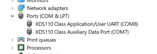

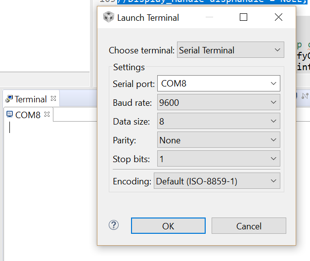

    我一生中都不明白可能出什么问题。 我认为我应该连接到终端中的 COM8端口。
    我将其设置为9600波特、数据大小、奇偶校验位和停止位分别设置为8、无和1。
    它显示已连接(或至少没有问题)

    我现在没有代码可用、但我认为波特率为115200。 此外、您是否正在使用 Display 示例尝试此操作?

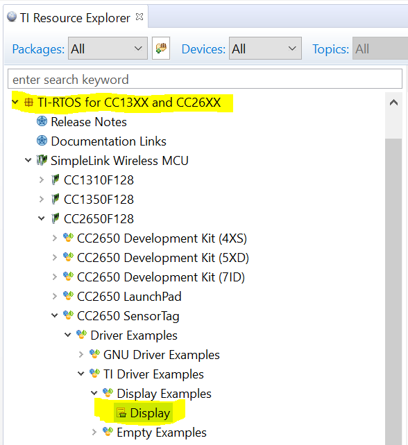

    我终于能够让 Display 示例通过 CCS Cloud 工作了。 我正在理解这与要开始的 simple_peripheral 示例之间可能缺少的内容。
    终端 COM 设置:波特率115200、8/n/1

    我目前完全不知道。 正如我说过的、Display 示例的工作没有问题。 为了我的最大能力、我已经检查了所有设置是否相同并实现了相同的代码、但我完全可以忽略某些内容。
    您对这种情况的想法将不胜感激。
    感谢您的持续帮助和支持
    了解了当今预处理器的现状... 为什么预处理器列表中删除 Display_disable_all 对于 Display_printf 以及如何执行该操作很重要。
    Properties -> Build -> ARM Compiler -> Predefined Symbols 并删除了 Display_disable_all
    不是原始问题的答案、而是足够好的答案。
    感谢每个人的帮助!
