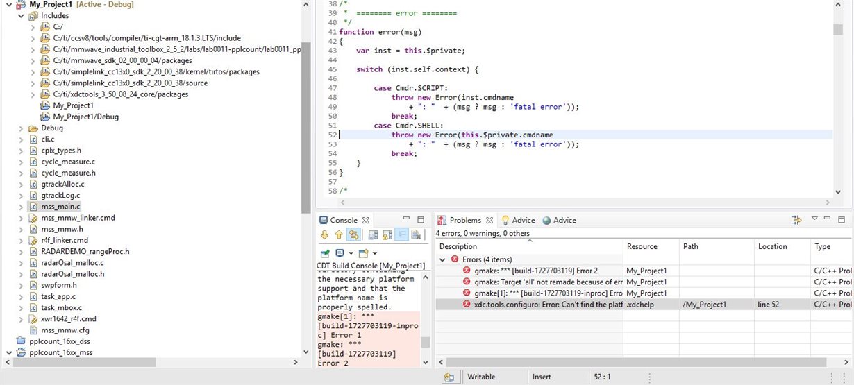

尊敬的 TI:
如何解决 gmake:目标'all'不会由于错误而重制。
当我尝试创建新项目并从示例代码复制所有支持文件时、我遇到此错误
    阅读 CCS 手册。
    您需要导入项目。
    Rahul、
    请查看这些相关线程(此处此处)、了解在 IWR1642器件上创建和处理新项目的建议过程。
    您还针对 同一主题创建了另一篇文章、我已将其移至传感器论坛、以便那里的专家可以添加他们的评论。
    如何解决该错误
    我可以为此做些什么
    我将文件演示和我的项目进行比较
    我尝试跟踪与 xcd 工具相关的所有路径
    请显示此错误、
    发布控制台输出。
    更好的方法是使用其中一个演示或示例作为起点、制作一份演示文稿副本并添加/删除要自定义的源文件。
    基本上、将演示/示例导入 CCS、然后制作项目的副本(使用上下文菜单复制/粘贴)。 这将为您提供有关 XDCtools 等的必要基准 然后、您可以根据需要编辑/添加/删除源文件以自定义应用程序。
