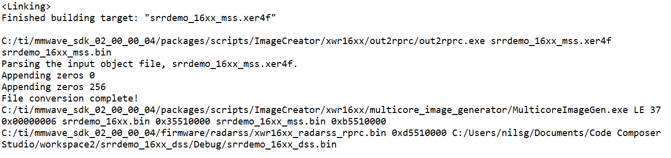

你(们)好。
我已从工业工具箱(v2.0.2)下载排序范围雷达演示、并按照用户指南尝试根据需要编译 DSS 和 MSS。
对于 DSS、一切都编译得很完美。 因此、文件"srdemo_16xx_dss.bin"和"srdemo_16xx_dss.xe674"在文件夹调试中正确。
但对于 MSS,此命令的编译停留在40%:
我正在按照要求执行"Rebuild All"。
我尝试删除这两个项目、删除工业工具箱并重新启动、但我始终遇到此问题...
是否有人想解决这个问题?

    Nils、
    您能否检查相关性?
    我使用的是 CCS 8.2
    我尝试在新工作区中执行相同的操作、但它仍然无法正常工作...
    我应该使用特定的编译器版本来构建它吗?
    当我陷入40%的困境时、我等待了超过25分钟、在这段时间内没有发生任何情况…
    我已经尝试从 Industrial Toolbox 构建“mmWave SDK Demo–16xx”,同样,我的卡滞在40%
    这是该毫米波 SDK 演示项目的控制台。
    我注意到我再次卡住了二进制文件。

    以下是阻止其进行 SRR 演示的控制台:
    我的工业工具箱(v2.0.2)附带:
    和 MSS 的控制台输出:

    我现在看到的差异是:
    TI-CGT-ARM_16.9.LTS 而不是16.9.6.LTS
    TI-CGT-C6000_8.2.4而不是8.1.3
    您和我的产品/工具版本之间是否还有其他差异?

    以下是文件 MSS 的控制台输出: (编辑:我为 DSS 提供控制台输出之后、它上出现警告、可能会影响 MSS?)
    ****为项目 srrtemo_16xx_MSS 构建配置调试****
    "C:\\ti\\ccsv8\\utils\\bin\\gmake"-k -j 8 all -O

    已完成构建:"./dss_main.c"
    构建文件:"../Extended_Kalman_Filter_xyz.c"
    调用:C6000编译器
    "c:/ti/ti-cgt-c6000_8.1.3/bin/cl6x /ti/mathlib_c674x_3_1_2_1/packages /ti/ti-cgt-c6000_8.1.3/include "-mv6740 --abi=eabi -O3 --include_path="C:/Users/nilsg/Documents/Code /ti/dsplib_c64Px_3_4_0_0/packages/ti/dsplib/src/DSP_fft16x16/c64P Composer Studio/workspace_16xx_dss"--include_path="C:/ti/mmwave_sdk_02_00_00_04/packages /ti/dsplib_c64Px_3_4_0_0/packages/ti/dsplib/src/DSP_fft32x32/c64P --include_path="ccs_remote_display_subsections=-ctrab_subsection_subs=-copy_define_display_ram_subs=-reguls=-reguls=-reguls=-reguls=-reguls=-ctran_subs=-ctrad_subs=-reguls=-reguls=-reguls=-reguls=-reguls=-reguls=-ctrad_subs=-ctrad_subs=-reguls=-reguls=-ctrand_decion_y=-region_subs=-region_y=-reguls=-ctrand-region_y=-region-region-g_y=-region-inion-reguls=-reguls=-in
    完成构建:"../Extended_Kalman_Filter_xyz.c"
    构建文件:"../DSS_DATA_PATH.c"
    调用:C6000编译器
    "c:/ti/ti-cgt-c6000_8.1.3/bin/cl6x /ti/mathlib_c674x_3_1_2_1/packages /ti/ti-cgt-c6000_8.1.3/include "-mv6740 --abi=eabi -O3 --include_path="C:/Users/nilsg/Documents/Code /ti/dsplib_c64Px_3_4_0_0/packages/ti/dsplib/src/DSP_fft16x16/c64P Composer Studio/workspace5/srrdemo_16xx_dss"--include_path="C:/ti/mmwave_sdk_02_00_00_04/packages /ti/dsplib_c64Px_3_4_0_0/packages/ti/dsplib/src/DSP_fft32x32/c64P --include_path="ccs_predss_data-define=ctrendor_defination="-subs_defination_decome.cc_subs=-file_display_subs=-reguls=-reguls_decomination=-region_subs=-reguls=-reguls_decon_proband_decome.cp_region-region-reguls=-reguls=-reguls=-reguls=-ctran.cp_reguls=-reguls=-reguls=-reguls=-dcs_reguls=-inion-reguls=-reguls_dec_dec.cp_reguls=-reguls=-reguls=-inion-inion-region-inion-region-ds.
    完成构建:"../DSS_DATA_PATH.c"
    构建目标:"srdemo_16xx_dss.xe674"
    调用:C6000链接器
    "c:/ti/ti-cgt-c6000_8.1.3/bin/cl6x "-mv6740 --abi=eabi -O3 -g -gcc -define=SOC_XWR16XX -define=Subsys_DSS -define=download_from_ccs -define=mmWave_L3RAM_size=0xc0000 -define=Debug_dss -define=800_ram_enable-subs=-display_ram_off-subsection=0x25-225 -display_ram_ram_off-subs=-display_zh-subsection-subs=-off-display_ram_ram_zh-subs=-subs=-display_ram_ram_off-subs=-display_zh-subsection-display_demon-subs=-off stack_size=0x800 -"C:/ti/ti-cgt-c6000_8.1.3/lib -"C:/Users/nilsg/Documents/Code Composer Studio/workspace5/srrdemo_16xx_dss"-"C:/ti/mmwave_sdk_02_00_00_04/packages/ti/control/mmwave/lib -"C:/ti/mmwave_sdk_02_00_00_04/packages/ti/control/mmwavelink/lib /ti/mmwave_sdk_02_00_00_04/packages/ti/drivers/osal/lib /ti/mmwave_sdk_02_00_00_04/packages/ti/drivers/edma/lib /ti/dsplib_c64Px_3_4_0_0/packages/ti/dsplib/lib -"C:/ti/mmwave_sdk_02_00_00_04/packages/ti/drivers/crc/lib /ti/mmwave_sdk_02_00_00_04/packages/ti/drivers/soc/lib /ti/mmwave_sdk_02_00_00_04/packages/ti/drivers/adcbuf/lib /ti/mathlib_c674x_3_1_2_1/packages/ti/mathlib/lib -i"C:/ti/mmwave_sdk_02_00_00_04/packages/ti/drivers/mailbox/lib /ti/mmwave_sdk_02_00_00_04/packages/ti/drivers/uart/lib /ti/mmwave_sdk_02_00_00_04/packages/ti/alg/mmwavelib/lib /ti/ti-cgt-c6000_8.1.3/include -i_ram_dispable -i_exc"-i_ram_model -"-i_example_ine-exc"-example_-example_-exc"-trad_cn"-example_ine-exc"-trad_cn"-trad_example"-example_ine-example"-example"-cn"-trad_cn"-trad_cn"-trad_cn"-trad_cn"-trad_cn"-example_display_ram_swap_example_p_example_ine"-example"-example"-example"-cn"-cn"-cn"-cn"-tran_cn"-cn-cn"-cn- unused_section_elimination=on -o "srrtemo_16xx_dss.xe674""./Extended _Kalman_Filter_xyz.oe674""./clusteringdbscan.oe674""./clus_config_edma_util.oprispr_libx674"-libx644.cl_libx644.pr_lib_l_libx644.htm_lib_lib_libx644.htmtrack_lib_lib_lib_lib_lib_lib_enet.htm4x"/common/cfg.oe674 -swr.dl_lib_linker -swr16674"-dl_linker -dl_lib_libx647.647.64
    警告#10370-D:可能的代码大小或性能下降。 部分".text:SOC_init:liboc_xwr16xx.ae674 "调用 RTS 例程、但 RTS 位于0x200035c4调用站点的范围之外、或位于不同的段中。 要优化代码大小、请1)将 RTS 放置在更靠近调用点的位置、或2)将 RTS 放置在同一段中、或3)使用--disable_push_pop 进行编译。
    警告#10370-D:可能的代码大小或性能下降。 部分".text:SOC_init:liboc_xwr16xx.ae674 "对 RTS 例程进行了调用、但 RTS 位于0x200034c0调用站点的范围之外、或位于不同的段中。 要优化代码大小、请1)将 RTS 放置在更靠近调用点的位置、或2)将 RTS 放置在同一段中、或3)使用--disable_push_pop 进行编译。
    已完成构建目标:"srdemo_16xx_dss.xe674"
    C:/ti/mmwave_sdk_02_00_00_04/packages/scripts/ImageCreator/xwr16xx/out2rprc/out2rprc.exe srrdemo_16xx_dss.xe674 srrdemo_16xx_dss.bin
    解析输入目标文件 srrdemo_16xx_dss.xe674。
    附加零8454144
    添加零8461600
    添加零8466520
    文件转换完成!
    ****构建完成****
    与 MSS 相同的行:"gmake[1]:[pre-build] Error 2 (ignored)"
    问:"C:\\ti\\ccsv8\\utils\\bin\\gmake"-k -j 8 all -O"我有一个8、你有一个2
    您能否输入您的编译设置并告诉我您使用的编译器版本? (我使用8.1.3版、第二个版本可用8.2.4)
    答:我们有不同的 CCS 版本。 能否在 c:\ti\ccs820\ dir 中安装 CCS 8.2?
    在我的答复中:
    我现在看到的差异是:
    这意味着我使用的是更新版本的8.2.4和19.9.9。
    尝试使用 CCS8.2、C6000 8.2和 ARM 16.9.LTS。
    在编译 MMS 时、您的控制台输出不包含以下步骤:
    输入文件数量3.
    0的数量24.
    零数32
    0的数量8.
    C:/ti/mmwave_sdk_02_00_00_04/packages/scripts/ImageCreator/xwr16xx/crc_multicore_image/crc_multicore_image.exe srrdemo_16xx.bin srrdemo_16xx.bin.tmp
    应用程序映像的大小为237376字节
    CUR_CRC_READ_addr 128
    CUR_CRC_READ_addr 85376
    CUR_CRC_READ_ADDR 107328
    无法删除 CRC 临时文件
    C:/ti/mmwave_sdk_02_00_00_04/packages/scripts/ImageCreator/append_bin_crc/gen_bincrc32.exe srrdemo_16xx.bin
    >>>二进制 CRC32 = 196ec0aa <<<
    >>>二进制文件237380中的总字节<<<
    ****构建完成****
    Nils、
    问题似乎在于工作区路径中有空格。 ImageCreator 编译后处理步骤不引用路径、因此当路径中包含空格时、命令会卡住。
    [引用用户="Nils GODMUSE"] C:/ti/mmwave_sdk_02_00_00_04/packages/scripts/ImageCreator/xwr16xx/multicore_image_generator/MulticoreImageGen.exe LE 37 0x00000006 srrdemo_16xx.bin 0x35510000 srrdemo_16xx_mss.bin b5510000 C:/ti/mmwave_sdk_02_00_00_04/firmware/radarss/xwr16xx_radarss_rprc.bin 0xd5510000 C:/Users/nilsg/Documents/Code Composer Studio/workspace4/srrdemo_16xx_dss/Debug/srdemo_16xx_dss.bin
    若要解决此问题、您可以编辑编译后处理步骤以向 imagecreator 命令添加引号(如下所示)、或使用路径中没有空格的工作区。
    请告诉我们这是否解决了问题。
    Aarti、
    修复反斜杠 curse 需要几十年的时间。 现在我们必须处理空间问题。
    我亲爱的女士,Wha 的下一个?
    感谢您的帮助、我只需创建一个没有空格的新工作区、它就能正常工作。
