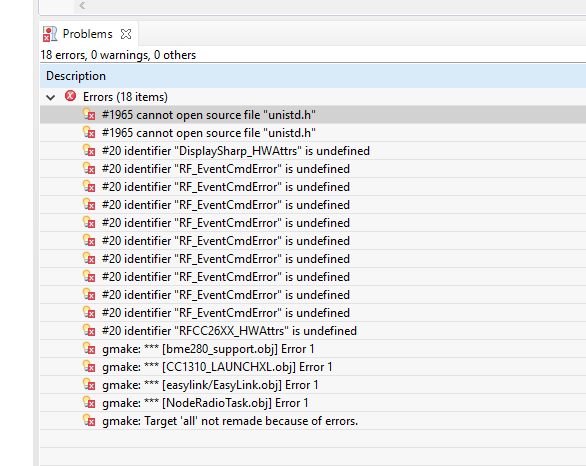

    我尝试过这种方法、但我的项目中现在出现了很多错误。 是否有自动更新的解决方案、或者我是否确实解决了所有 V7项目中的所有这些错误?
    附件您可以找到我的错误。
    您是否能够使用 V7编译项目?
    v7.2和 v8.2是否有单独的工作区?
    您可能正在链接不同的库、或者需要更新链接器路径。

    通常、将在 CCSv7中创建的工程导入到 CCSv8中应该起作用、但这取决于原始工程的创建方式以及它是否具有任何严格的依赖项(例如构建该工程所需的 SDK 版本)。
    根据 Tom 的建议、将 CCSv7和 CCSv8并排安装在不同的目录中。 首先验证您的项目是否使用 CCSv7进行了清理。 然后使用 CCSv8将其导入到新的工作区中。 建议不要直接在 CCSv8中打开 CCSv7工作区。
    确保在 Project Properties->General->Products 选项卡下选择的 Simplelink SDK 版本在两个版本上都是相同的。
    完成这些步骤后、如果编译仍在 CCSv8中生成错误、请比较和分析 CCS 编译控制台中的两个版本的编译输出。 此时、如果您需要帮助了解和修复错误、请保存两个版本(工作中和非工作中)的构建日志、并将其附在此处供我们查看。
