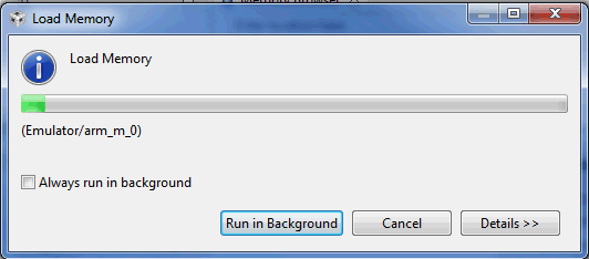

大家好、
我们有一位客户报告了一个问题、他们发现来自 M4的10 MB 二进制文件的"加载存储器"操作挂起。 它们位于 CCS v 6.1.0上。
内存可从内核访问、并且"加载内存"挂起是间歇性的。 他们在多台计算机上尝试过这种方法、并看到相同的行为。
请建议我们可以在调试步骤方面做些什么来找出问题的根源。
谢谢、此致、
Piyali
    Piyali、
    随机存在、问题的确切根源很难确定。
    我向 M4内核加载了一些大型程序、没有错误、因此让我怀疑系统中的布线或电源问题。
    下面的故障排除指南可能有助于诊断这些问题。
    downloads.ti.com/.../ccs_debugging_jtag_connectivity_issues.html
    我正在使用较新版本的 CCS (7.4.0、8.2.0)、但我不记得任何具有特定稳定性问题的较旧版本。
    我会考虑一些其他故障可能性、如果我发现任何问题、请报告。
    希望这对您有所帮助、
    拉斐尔
