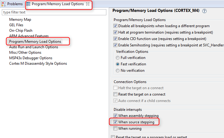

大家好、
我正在使用 TM4C129X 和 Blackhawk USB 560V2调试器以及 CCS 6.1.3开发一个新平台
我 使用 TI-RTOS 编写了一个任务和中断应用程序。 在自由运行或运行至断点或"运行至此处"时、一切都可以正常运行。
但是、当我尝试在任务中使用"完成"进行调试时、我会遇到问题。 我转而进入  文件 Hwi_asm_sv7M 中的 ti_sysbios_family_arm_m3_Hwi_deign__i:、而不是单步执行源代码行
我可以单步执行此功能、一切正常、但我不能单步执行!
有什么想法吗?
提前感谢您
    您好、Frank、
    此问题是否仅在特定函数的特定任务中发生? 还是问题更广泛?
    如果您可以提供可重现的测试用例、这也很好
    Ki
    一个潜在的问题可能是您可以在调试器选项中启用步进选项时禁用中断、这会影响执行:
    当我选中复选框"源步进时可中断" 时、单步执行效果更好、但我收到另一个错误(发布在此处):
    https://e2e.ti.com/support/microcontrollers/tiva_arm/f/908/t/597265?tisearch=e2e-sitesearch&keymatch=single%20step
    当单步执行 Task_sleep()时会发生错误
    弗兰克
    啊、我看到您根据另一篇文章中的建议禁用了它。 我会将此主题分配给 TI-RTOS 专家、以便进一步调查。
    Ki
