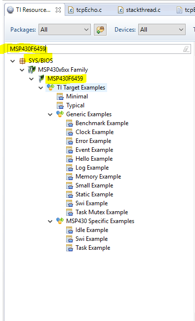

你(们)好。 您能提供一些与上述器件型号有关的示例... 我在 CCS IDE 中找不到任何与该特定器件相关的示例...
它支持 TI-RTOS 吗?
    是的、MSP430F6459受 TI-RTOS 内核支持。 我建议您获取适用于 MSP43x 的最新 TI-RTOS 版本:
    驱动程序不支持开箱即用的 MSP430F6459器件(但它用于内核)。 《TI-RTOS 用户指南》中提供了针对 MSP430器件构建 driverlib (低级驱动程序 API)和 TI-RTOS 驱动程序(在 driverlib 上构建的操作系统感知驱动程序)的指令。
    如果您不需要这些驱动程序、只需获取 TI-RTOS 内核(SYS/BIOS):
    。 它具有适用于所有受支持器件的开箱即用示例。
    要运行 TI-RTOS、内部闪存是否足够或者我们是否需要提供外部 RAM 或闪存?
    具体取决于您要执行的操作。 如果关闭调试功能(例如日志记录、System_printfs 等)、内核将使用大约8-10KB 的闪存。 MSP430F6459器件具有512KB、因此您应该可以正常工作。 启用调试功能后、代码大小约为20KB。
    RAM 的使用主要取决于您是否需要堆。 除了您要调用创建 API 之外、内核本身不需要内核。 我们有构建调用、您可以在其中提供存储器、而不是让内核分配它。 例如 Task_construct而非 Task_create。
