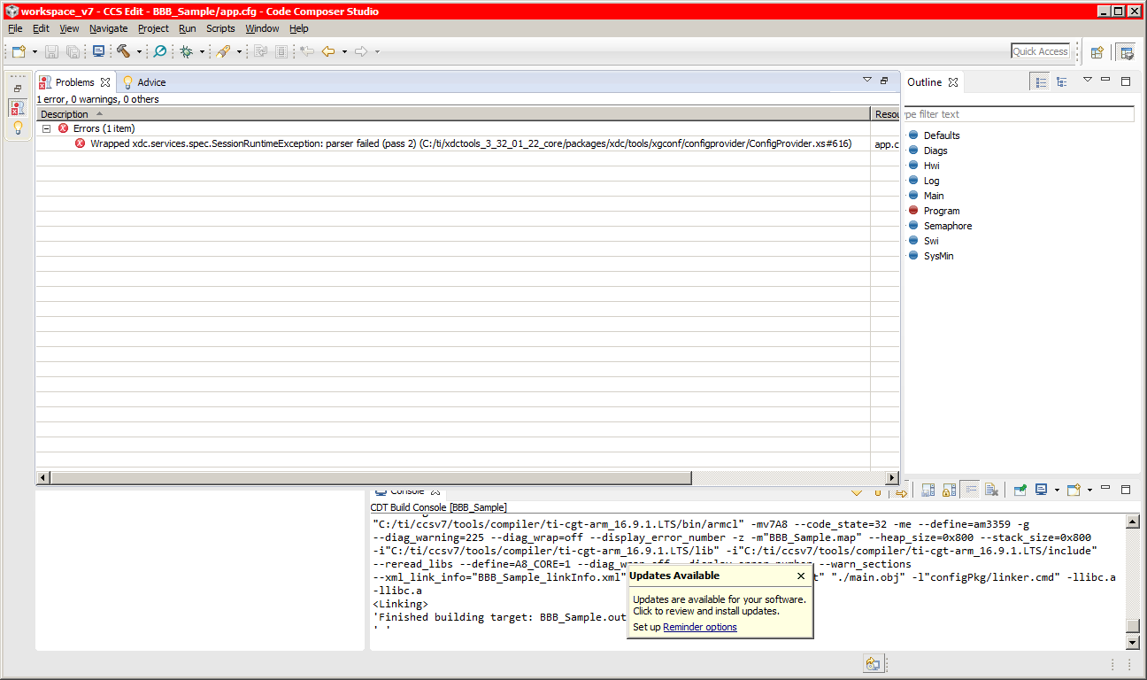

我正在打开有关此问题的新主题。  继续此帖子:
e2e.ti.com/.../2240603

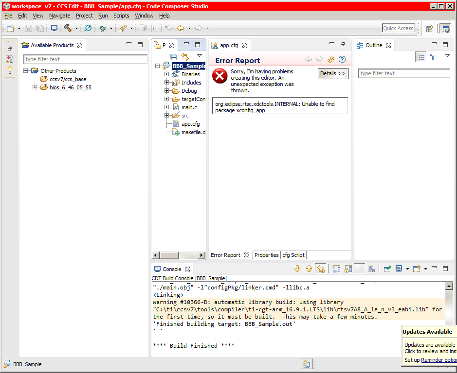

我做了以下工作:
  1. 已购买新硬盘
  2. 已安装全新的 Windows 7 SP1安装
  3. 必须安装船载驱动器才能使 PC "上线"
  4. 已安装 CCS 7.1 (完全下载、而不是 Web 安装)
  5. 删除了 XDC 3.50 (因为无法使用 ti-processor-sdk-rtos-am335x-evm-04.00.04和 XDC 3.50构建项目)
  6. 已重新启动 CCS 7.1并检测到删除
  7. 已安装 ti-processor-sdk-rtos-am335x-evm-04.00.04
  8. 已重新启动 CCS 并检测到新软件包
  9. 创建了基于 BBB、TI-RTOS、典型项目、TI 编译器的新项目
  10. 构建项目
  11. 尝试使用 XGCONF 打开 cfg 文件
  12. 它失败 了(正如我一直在描述的那样,请在另一个线程中看到我对 TM4C 项目执行相同测试的图像)。
我投入了足够的时间(和金钱)来重复这个问题、并描述了我重现这个问题的步骤。
要使该功能正常工作、需要什么?
-CSW

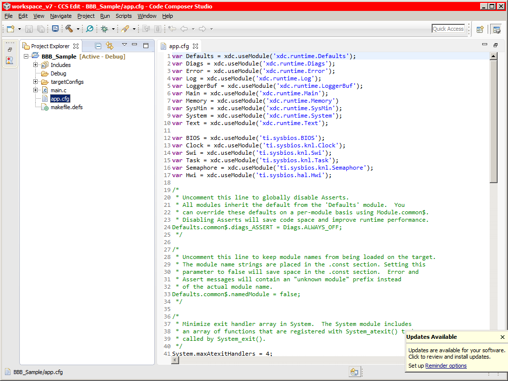

    最初、我删除了 XDC3.50。  我启动了 CCS。  对于检测到组件已被删除的提示、我没有回答。  我可以打开.cfg 文件。  然后、我重新启动 CCS、然后看到您看到的内容:
    如果我放置 XDCTools 3.50、然后重新启动 CCS (检测到3.50)、然后重新启动、我可以打开.cfg 文件。
    为什么要删除3.50?  若要使工程使用3.32进行编译、则无需将其删除。
    每个项目指定在编译期间使用的 XDC 工具的版本。  只需确保您的项目设置为使用3.32。
    您甚至可以将3.32设置为创建新工程时的默认值:
    这是我在将3.32设置为默认值后创建的新项目。  您可以看到它使用的是3.32、并且编辑器正在工作:

    它仍然不工作。  许多图片和一些注释描述了我的步骤。
    我删除了 XDC 3.50文件夹、因为软件包无法与它链接、有人建议我只删除它、因为它不使用、也不起作用。
    我再次将所有内容安装在我之前的驱动器上(没有全新的驱动器)。  Windows 7、64位、应用了 Windows 提供的每个更新补丁程序。
    我将两个 XDC 工具文件夹都留在原位。  我创建了一个新项目、并选择了3.32版本。

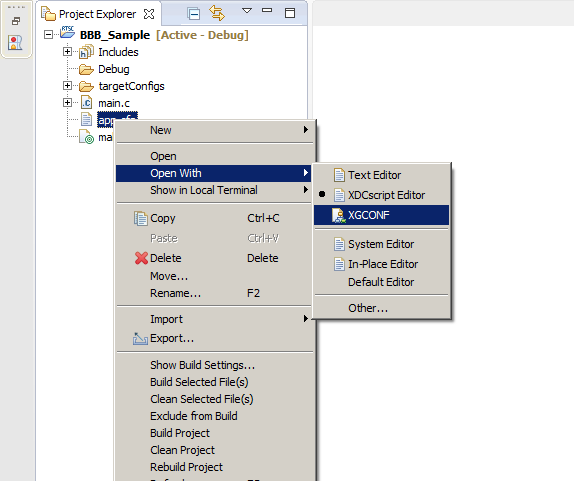

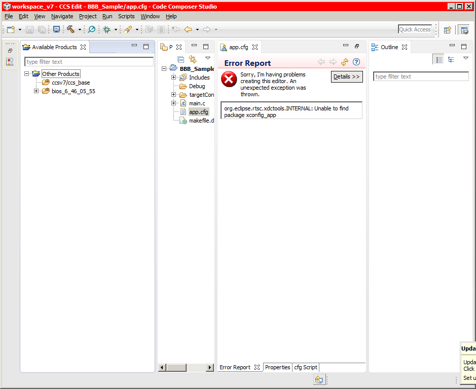

    它默认为以文本形式打开 CFG 文件。  我关闭了它并尝试使用 XGCONF 重新打开它
    如果无法打开。

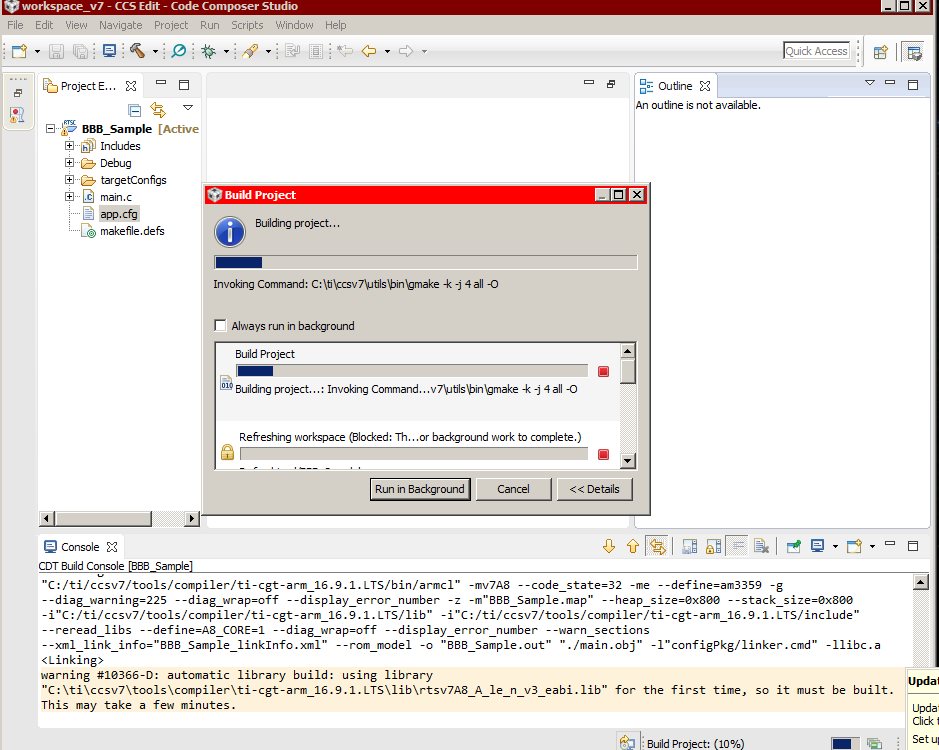

     因此、我构建了该项目、看看这是否有帮助。
    然后、再次尝试打开它、仍然失败
    我更改为 XDC 3.50并将其打开。  我将其改回 XDC 3.32、它提供了不同的误差。  显示我*AM*使用 XDC 3.32
    因此、尝试按照您的指示操作未能解决我的机器上的问题。
    我甚至根据您的建议将首选项中的默认工具更改为3.32、然后重新生成所有内容。  它仍然失败。
    感谢您迄今提供的帮助。 我会继续等待更多的建议。  似乎所有 TI 人员都有以前安装和升级所留下的东西、这使得它能够正常工作...  我在裸机上安装最新版本、但缺少一些东西...
    -CSW

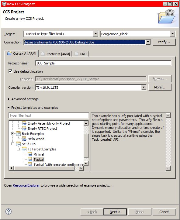

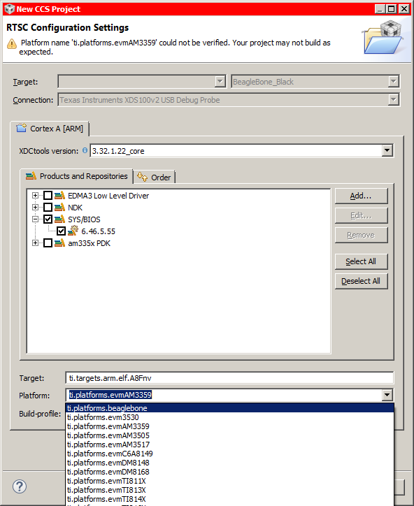

    项目向导中的第二个屏幕出现问题。
    我的第一个屏幕看起来是相同的。
    当我进入第二个屏幕时、它会提示我选择一个平台
    我将 xdctools 切换为与您完全相同。
    现在、我转到平台下拉框、它为我提供了一个平台列表:
    我选择 BeagleBone
    这使得一切看起来都很好、但当我从您的安装中查看同一屏幕时、您会收到有关平台选择的警告。  当您单击下拉箭头时、它是否会为您提供列表、或者您是否必须键入它?
    John
    John、
    "平台:"中的列表与您相同。  我不必键入任何内容。
    我甚至不知道"平台名称"ti.platforms.beaglebone'无法验证"的含义。  如果我还选择 AM3359器件、我将得到同样的结果。  这条消息一直出现、我在将任何已编译的演示程序加载到 BeagleBone 器件上时从未遇到过问题、因此我忽略了这条消息。  (我认为这可能是因为我当时没有插入 BBB。  但是、我在插入电路板的情况下重新运行了创建步骤、但仍然会显示该消息)。

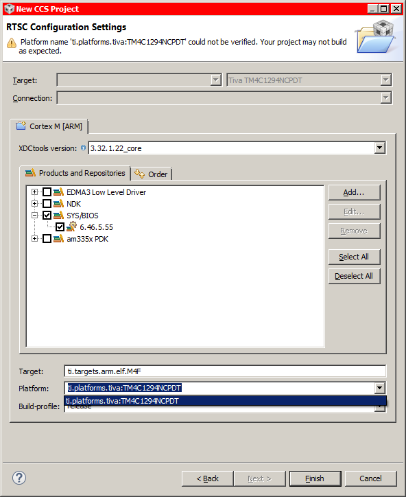

    您可以在此图中看到 XDCTools 上有一个(i)、表示它根据"首选项"自动选择。
    此外、下一个屏幕快照在我创建基于 TM4C1294XL 的新项目时、您可以看到相同的消息。  再说一次、它从未阻止任何操作、如果我记得、我也在 CCS 6.2上看到过它。
    -CSW
    我在我们的错误数据库中发现了一个计时问题、该问题听起来像是同一个问题。 我将与几个人联系、看看是否有办法解决这个问题。 我仍然关注平台信息、但这似乎不是原因。
    好的、我有好消息和坏消息。
    好消息是、已针对此问题制定了解决方案。
    坏消息是、此修复程序位于 CCSv7.2.0中、这意味着需要花费更多时间进行另一次安装。
    我相信您主要使用的是 CCSv7.1、但我在您之前的一篇文章中确实看到了7.2的引用。 是否在选择了 XDCTools 3.32的情况下尝试7.2? 希望您仍然有7.2安装。
