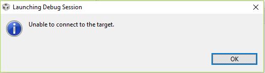

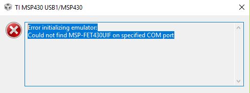

我使用 Launch Pad 来调试独立的 MSP430G2553。 LaunchPad 的测试、复位和接地引脚连接到 g2553芯片。 当我尝试使用  Code Composer Studio (版本:6.1.1.00022)调试芯片时、会出现下面的错误窗口。

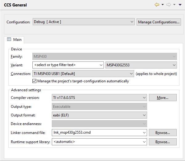

项目的配置为:

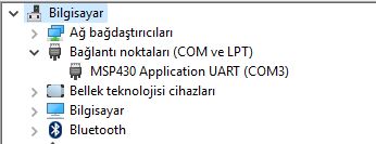

我可以在器件管理器中看到 MSP430:

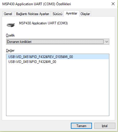

此外、MSP430的器件 ID 为:

    您好、Recep、
    您是否曾将此 LaunchPad 与此 PC 结合使用过、LaunchPad 是否可与插座中连接的 G2553器件配合使用? 也应连接 VCC、否则 MSP430将不会通电、因此无法通信。 您还应确保在 RST 线路上安装了合适的47kOhm 上拉电阻器和1nF 下拉电容器。
    Ryan
    您好、Ryan、
    实际上、整个系统正常工作。 我可以调试和观察寄存器。 然后、我尝试通过 SPI 与 Arduino 通信。 但突然、我无法再调试 MSP。 此外、该系统仍可通过另一台 PC 进行调试。
    感谢您的回答。
    您好、Recep、
    您似乎已将问题与主机而不是 MSP430目标进行了隔离。 是否已尝试重置计算机或重新安装驱动程序? 我希望 Arduino 不能以5V 的电压进行通信、因为这不是 MSP430器件可接受的输入(最大3.6V)。
    Ryan
    您好、Ryan、
    我多次重新安装 CCS 和驱动程序。 但是、我仍然得到相同的误差。 我尝试使用 LaunchPad 调试相同的代码、并且可以进行调试而不会出现错误。
    我猜错误的原因是 fisrt Launch Pad 的仿真器部件。 但 MSP 会出现在 Device Manager (设备管理器)中。
    感谢您的关注。
    我的 LaunchPad 出现问题。 我可以使用另一个 LaunchPad 进行调试、没有错误。
    感谢 您的回答、Ryan。
