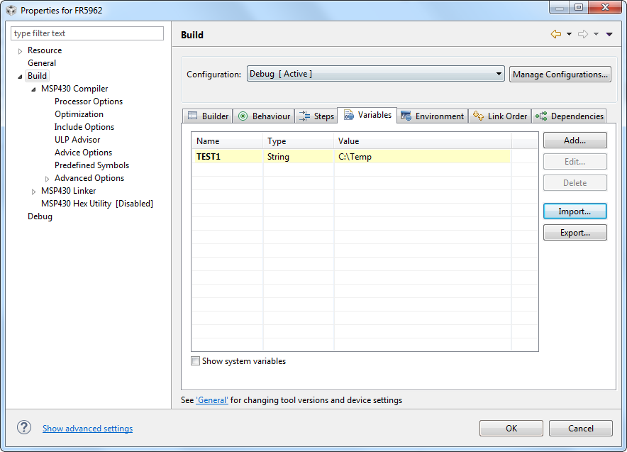

CCS7可以导出"Linked Resources"和"Path Variables"的路径设置。
Johnny
    您好、Johnny、
    从哪里出口?
    Gautam
    您好、先生、
    我想从项目1导出、然后移植到项目2。
    Johnny
    转到 Code Composer 论坛。
    Chris
    Johnny、
    您可以导出和导入编译变量。  当您导入编译变量时、它还将创建具有相同名称和值的链接资源变量。
    现在、我可以转到另一个项目并导入它们:
    您可以看到、它还设置了同名的链接资源变量:
    请注意、您还可以在工作区中创建这些变量、以便它们可用于工作区中的所有项目。
    Window -> Preferences
