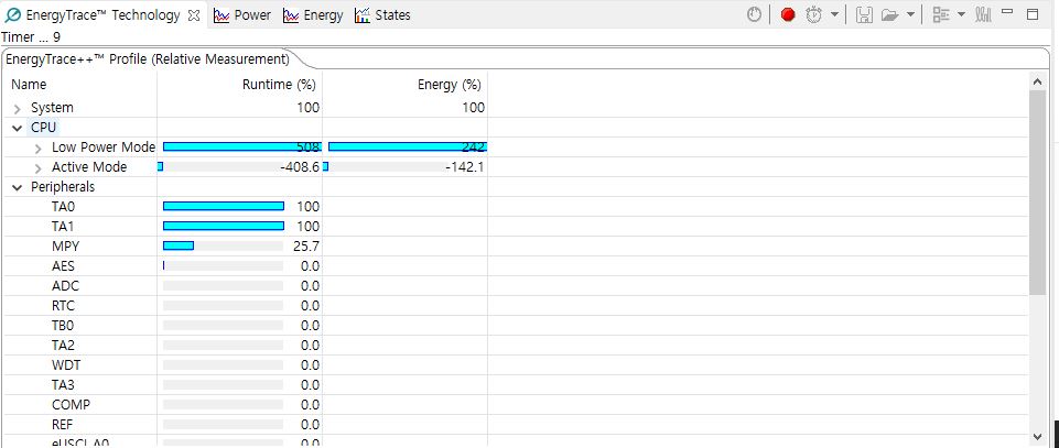

关于 CCSv7中的 Energytrace
我正在使用 MSP430FR5969器件。
我曾尝试在 Code Composer Studio 中使用 Energytrace 工具、但使用该工具时遇到了问题。
当我开始测量器件的功耗时、它只会跟踪到一秒。
如下图所示、时间戳在0到1之间移动。 0->1->0->1... 因此、迹线在0到1之间重叠。
而且器件测量的数字似乎也有问题。
有人对此有什么想法吗?
最棒的
Mirae
    米拉埃
    您拥有哪个版本的 CCS? 我模糊地回顾了 CCSv7.0.x 和/或7.1.x 版本在其视图中尝试显示 Energytrace 数据时出现的一些问题。
    您可以尝试擦除跟踪临时数据(关闭 CCS、然后删除 C:\Users\下的目录 \.TI-trace)或更新 MSP 调试探针驱动程序(菜单 Help -> Check for Updates)
    我无法在 FR5969 Launchpad 上的 CCSv7.2.0.00013中重现此问题。
