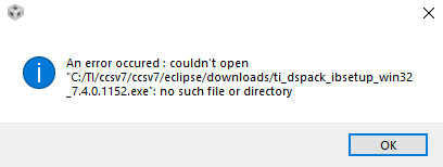

我正在尝试在 Windows 10操作系统上将 CCS 版本从7.3更新为7.4。
-我已禁用防病毒(ESET):
并已尝试联机和脱机安装程序并具有管理权限。 我尝试在不同的位置进行安装。
-安装时、我收到以下消息:
-创建的日志文件为 fifes:

有人建议问题是什么?
Amitai
    尝试在 CCS itslef 执行更新也是如此:
    "卸载时出错
    会话上下文为:(profile=EPP.PACKAGE.CPP、phy=org.eclipse.equinox.internal.p2.engine.phases.Uninstall、操作数=[r]com.ti.dvt.analysis.traceviewer 4.1.0.201708101502 ->空、action=com.ti.ccstudio .p2.actions.CommandRunAction)。
    命令失败。"
    删除 CCS 文件夹的所有指令后、新安装成功
    Amitai、
    感谢您的报告。 很高兴知道执行新的安装已经过期。 我看到了另一个类似的报告、因此看起来更新安装程序中有一些内容需要我们进行检查。
    John
