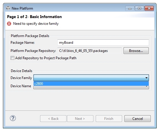

在尝试创建新的 RTSC 平台时、"器件系列"下拉列表仅显示"C2800"选项、因此我无法基于其他处理器系列创建新平台。 我的 CCS 版本为7.3.0.00019。

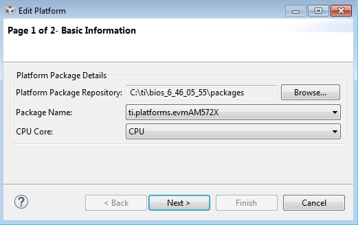

    编辑原始平台"ti.platforms.evmAM572X"的"GPP"内核(仅用于添加存储器段)后、我发现 CPU 内核下拉列表中的选项"GPP"、"DSP"和"M4 "已显示、它们都被一个名为"cpu"的唯一选项所取代。

    器件系列可在 Window -> Preferences -> Code Composer Studio -> Products -> RTSC 中选择的产品中找到。 如果您可以发布该窗口的屏幕截图、将有助于我弄清为什么只有 c2800显示在"器件系列"下。
    平台向导在搜索支持的器件系列时也可能出现问题。 如果遇到错误、文件.log 中会出现错误消息、您可以在工作区中的目录.metadata 中找到该消息。 我也希望看到该文件。
    Platform Package Repository (平台软件包存储库)下指定的目录不是 Platform Wizard (平台向导)查找设备系列的位置。 这是保存新平台的位置。 您可能不想将其保存在 SYS/BIOS 安装中。
    此外,在“平台向导”中编辑手动创建的平台通常不是一个好主意。 这些平台包含平台向导无法处理的更复杂的代码。
    因此、要总结您的选择、您也可以
    a)使用平台向导创建新平台、为此、我们需要了解您不会看到所有器件系列的原因、或
    b)如果您认为可以通过编辑 evmAM572X 获得所需的平台内容、则应在文本编辑器中进行更改、然后通过在平台目录中运行 XDC 命令在命令行上重建平台。
    我重新安装了 CCS 和 Processor SDK RTOS、因此丢失的器件系列将再次可用。
    我将尝试手动编辑平台
