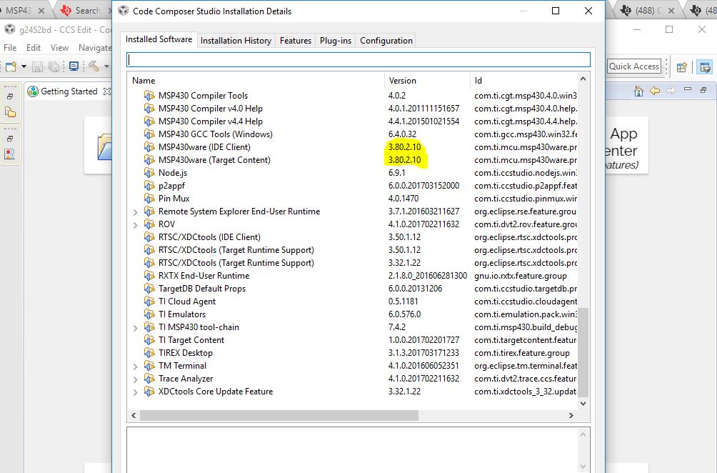

我正在尝试使用 MSP-EXP430G2和 MSP430G2452创建一个新项目。
在我当前安装的 code composer 中、我只能看到 G28xx 系列的选项、而不是 G24xx。 我是否缺少一些软件?如果是、如何添加软件?

    所有软件均已安装、但我只能从 C2000系列中选择器件。 有关详细信息/版本、请参阅下面的
    卡洛斯、
    CCS 项目向导中的下拉框键入 MSP430G2452、或者仅键入 G2452、就像在屏幕截图中一样。 然后、它应该会在右侧显示器件。 如果没有、则 CCS 缺少 MSP430的器件文件。

    C2000系列之外没有其他选项。 我将重新安装 CCS 以查看问题是否仍然存在。
    编辑:重新安装 CCS 正常。 我现在可以为 MSP430系列创建和导入项目。
    很棒!
    如果以后需要添加对其他系列的支持、可以再次运行安装程序、但将其指向您的现有安装。 然后、它将允许您选择要添加的项目。 这种方法比新安装要快一点、但并不是很多。
