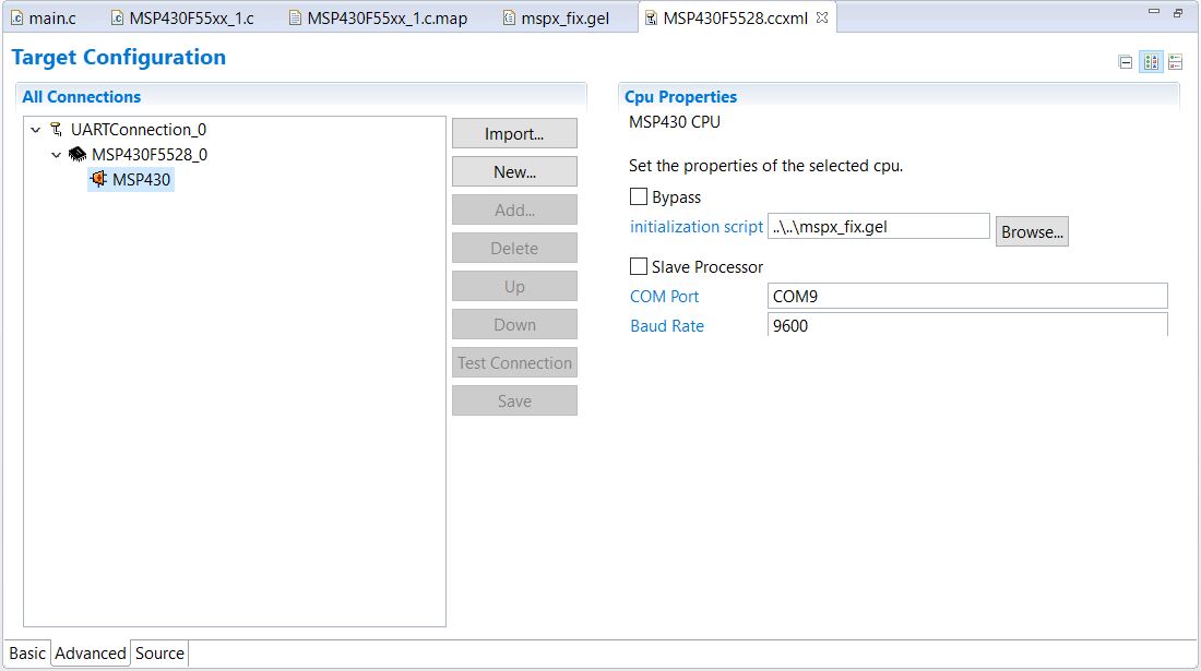

错误显示无法加载输出文件。
    您好、Rohan、
    根据我的理解、这种类型的验证错误是由于错过了一些初始化步骤。 仔细检查电路板的用户指南、并确保完成了所有必要的硬件/软件初始化步骤。
    Ki
    我仍然很感动、找不到初始化的任何详细信息。 调试是否需要调试探针? 我不使用它、我使用 UART 直接连接板、CCS 识别该板。
    [引用 user="Rohan Kumar"]我仍被击中,找不到初始化的任何详细信息
    我还建议在 MSP 论坛中发帖。 那里的专家可以提供更多的建议。
    [引用 user="Rohan Kumar"]调试是否需要调试探针?
    是的
    [引述 USER="Rohan Kumar"]我不使用它、我使用 UART 直接连接电路板、CCS 识别电路板。
    许多 LaunchPad 和套件都集成了板载调试探针。 您可以使用它。 您使用的是哪种连接类型?
    Ki
    我正在使用 UART、TDC1000-TDC7200页面(ti.com/tool/tdc1000-tdc7200evm)中未显示集成调试探针功能。 为电路板提供的 GUI 工作正常。
    经过一些调查、您的电路板(TDC1000-TDC7200EVM)似乎没有集成的板载调试探针。 要调试和下载代码、您需要按照以下主题中所述执行以下操作:
