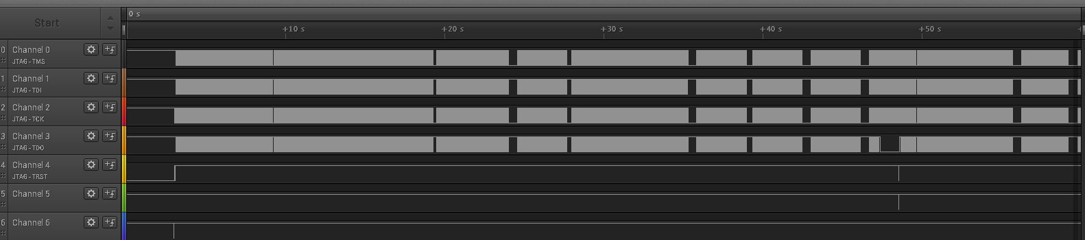

尝试连接到目标后、会弹出此错误
连接到目标时出错:
(错误-1170 @ 0x0)
无法访问 DAP。 重置设备、然后重试此操作。 如果错误仍然存在、请确认配置、对电路板进行下电上电和/或尝试更可靠的 JTAG 设置(例如、较低的 TCLK)。
(仿真包7.0.48.0)
SYS_BOOT_5被上拉。

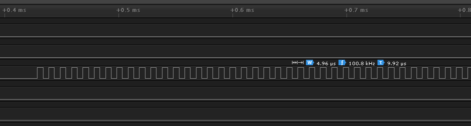

当我在 JTAG TCLK 频率上配置100KHz 并在逻辑分析仪上获得该值时:
当我将时钟配置为10.368 MHz 时、我收到下一条错误消息:
连接到目标时出错:
(错误-1170 @ 0x0)
(仿真包7.0.48.0)

    说明了-1170错误:
    software-dl.ti.com/.../ccsv7_debugging_jtag_connectivity_issues.html
    因此、如图所示、调试探针和器件之间的连接没有问题-因此测试连接不会显示任何错误(您还可以通过逻辑分析仪捕获的信号证明)。
    该问题位于器件内部、可能与电源或复位线路故障、阻止访问内核的引导模式、甚至可能阻止 JTAG 访问内核或关闭调试子系统的现有代码有关。
    为了验证连接、我首先尝试查看是否可以访问 DAP -检查下面的短剪辑:
    https://youtu.be/-yGmq_VKvTQ
    如果无法访问 DAP、则器件可能未正确通电、或者电路板上运行的代码正在关闭调试子系统。 您可以首先检查内核的状态、如以下参考文献所示:

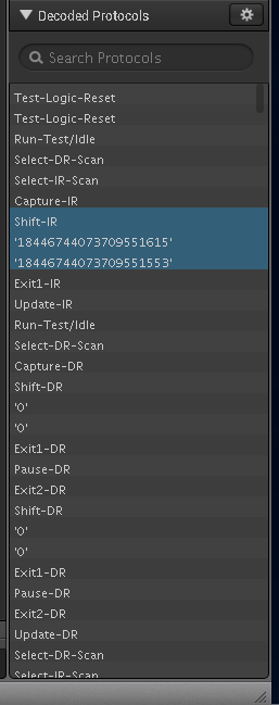

    您好、Rafael。
    我遵循了所有步骤和教程。 似乎我们根据需要完成了所有工作。
    我将尝试更详细地描述该过程
    1.目标连接
    捕获信号
    此时 CCS 被卡住 、只能从仿真器重新连接 USB 线缆、从而将其释放。
    有时错误是:
    (错误-1170 @ 0x0)
    (仿真包7.0.48.0)
    有时:
    连接到目标时出错:
    (错误-1045 @ 0xFFFFFF66)
    调试探针报告错误。 确认调试探针配置和连接、重置调试探针、然后重试此操作。
    (仿真包7.0.48.0)

    >> 3. 此时、CCS 被卡住、只能从仿真器重新连接 USB 电缆、从而将其释放。
    那么、"卡住"意味着 CCS 屏幕冻结或立即抛出您提到的错误?
    如果冻结、我将尝试 CCSv7故障排除页面第4和第6节中显示的步骤、网址为:
    processors.wiki.ti.com/.../Troubleshooting_CCSv7
    除此之外、我还会尝试将调试探针和器件之间的物理连接减少到最小、并查看"冻结"是否消失-有时通信由于重试而严重滞后。
    如果在拔下电缆后显示错误消息、则 CCS 将丢失与目标的通信。
    如果这些提示对您没有帮助、我会尝试通过更改主机 PC 来隔离问题、或者开始怀疑调试探针或电路板本身-使用常规开发套件时通信是否正常?
