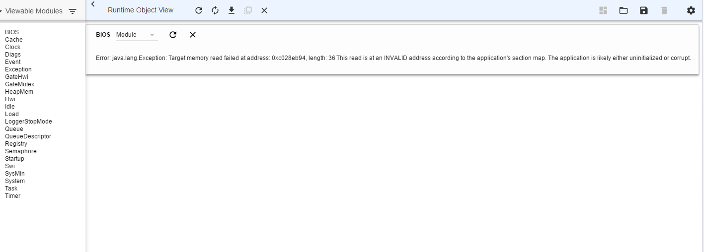

当尝试使用“运行时对象”视图时,我不断收到一个无效的地址 Java 异常,如图所示。  如果有任何关于原因和解决方法的线索、我们将不胜感激。
Robert
    出于某种原因、ROV 不喜欢 DDR 中的 BIOS KNL 组件。 切换到 IRAM 后、它们可查看(不再有无效地址)。 有人有什么想法、为什么?

    映射文件可能很有用、但从您发布的图片来看、相关地址似乎在存储器映射中、否则链接器不会在其中放置任何内容。

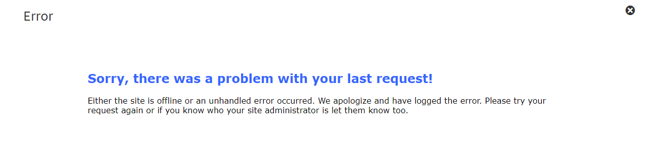

    我尝试以私人消息的形式发送这些文件、但不断收到此错误、我在星期五收到的错误也是如此(希望它只是一件临时的事情)。  我使用 Google Chrome 发布和发送消息。  不确定这是否有问题,或者?

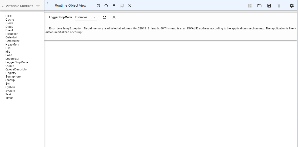

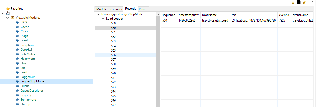

    另一个数据点/障碍。  使用经典 ROV 时、我可以看到 LoggerStopMode 事件:
    但新的一个仍然有一个例外错误
    此时、我想新的 ROV 存在驻留在 DDR 中的 BIOS/KNL 代码问题。
    Robert
    最后一幅图、但在存储器浏览器中显示了它所抱怨的地址、该地址有效
