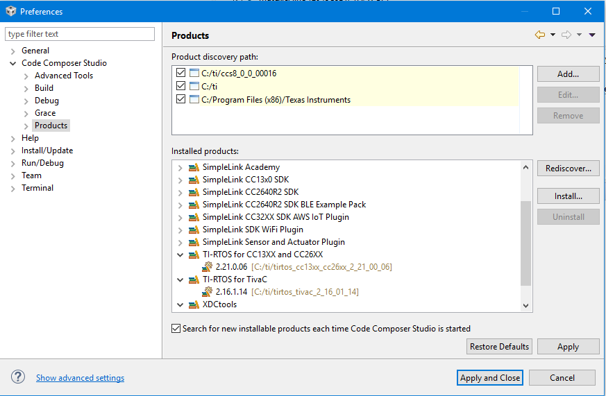

你(们)好。
我不熟悉 Code Composer Studio。 我目前正在参加 TI-RTOS 的在线培训课程。 但培训课程针对的是在研讨会时使用的特定器件。 我使用的是 CC2650 Launchpad。 我在实际安装 CCS_8之后偶然发现了安装指南(:o 太兴奋了)。 我不确定是否安装了 TI_RTOS。 我在 C:/ti 下确实有一些名为 TI_RTOS 的文件、但不确定它们是否是这些文件。 此外、在 Resource Explorer 中、我尝试安装用于 CC2650的 TI_RTOS、每次尝试时都会卡住。
有人能澄清这一点吗?

    您好、Azim、
    如果打开 Windows->Preferences->Code Composer Studio->Products、您可以验证 CCS 是否已发现它。
    如果不是、请确保在 c:\ti 中安装了 TI-RTOS 并重新启动 CCS。 系统将提示您安装它。
    Todd
    您好 Todd、
    我已插入两个屏幕截图供您参考。 我在"首选项-产品"下看不到任何类似您的 launchpad 文件。
    我在这里缺少什么吗?

    我在安装文件后看到了首选项的屏幕截图。 希望这是对的。

    您好、Azim、
    您似乎已经成功安装 TI-RTOS 2.21.0.06。 现在、如果您转到"Project"->"Import CCS Projects"、您应该能够从 TI-RTOS 安装中导入工程。
    您还有任何问题吗?
