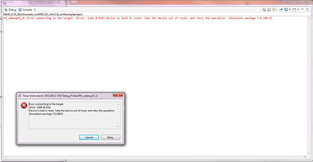

我在调试模式下遇到问题。  我购买了调试套件 TMDXICE110。  我通过 JTAG 和 consol 连接了它。
当我将项目加载到调试中时、我有以下窗口。
按下"取消"按钮后、我有这个。  芯片初始化并加载程序。

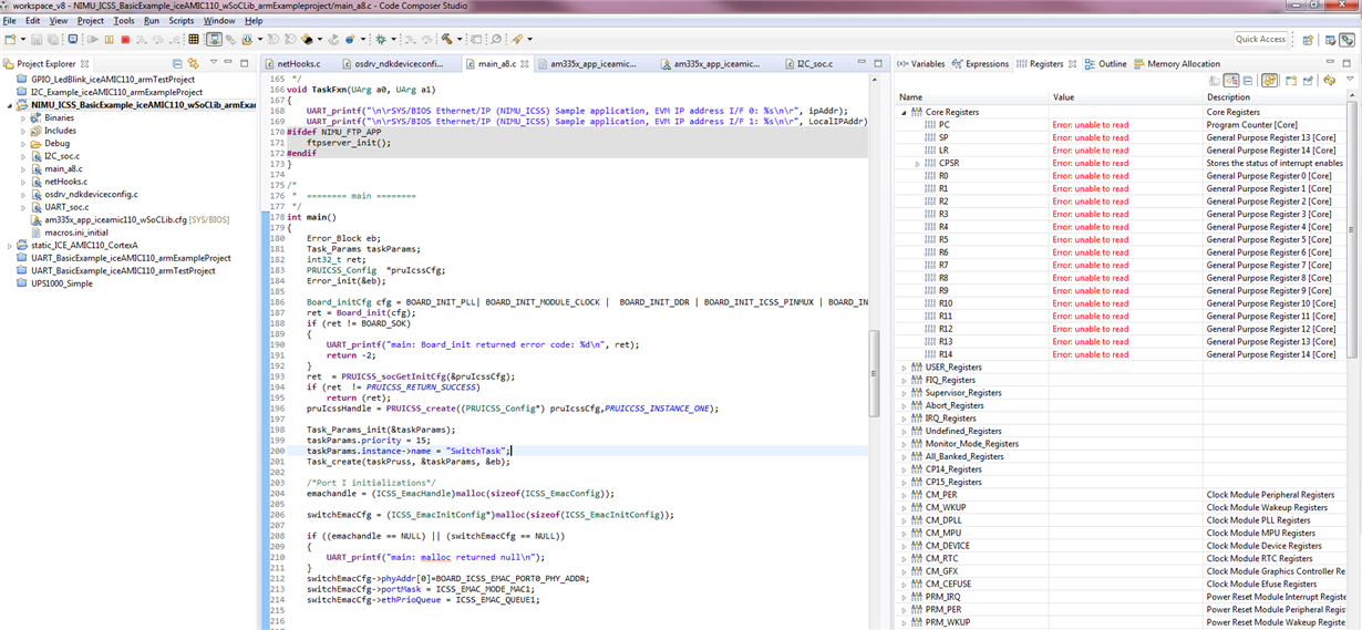

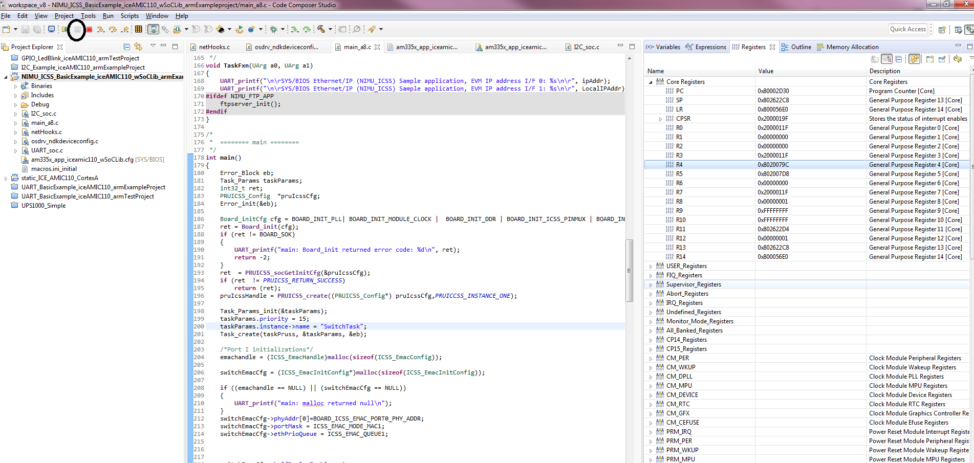

当我尝试查看调试模式下芯片或变量的寄存器状态时、CCS 不会显示它们。
但是、如果我单击暂停、则会读取寄存器和变量的状态并显示暂停时间。
为什么 CSS 这样工作? 我连接的哪个文件不正确、或者应该激活哪个选项?
    您看到的是预期行为。 通常需要停止目标以查看寄存器和存储器。
    您正在寻找的是一种称为"实时调试"模式的功能。 并非所有器件都支持此功能:
    software-dl.ti.com/.../sdto_ccs_debug-handbook.html
    ARM Cortex 器件不支持对寄存器的实时可行性。 但可以通过 DAP 对存储器进行实时访问。 虽然我们为 Cortex M 器件提供了内幕揭秘、但我们不会为 Cortex A 提供此类支持。这是因为在使用 MMU 时不建议这样做。 如果您希望使用 DAP 进行实时访问、则需要在"Debug"视图中将其公开(如果您仍想使用此路由、请告诉我、我将展示如何操作)。

    [引用 user="Kiselev Dmitry">当我将项目加载到调试中时,我有以下窗口。
    [/引述] AMIC110具有 ARM Cortex-A8和 Cortex-M3内核。
    Cortex-M3可用于执行电源管理、器件复位时、Cortex-M3保持复位状态、直到 Cortex-A8释放 Cortex-M3的复位状态。

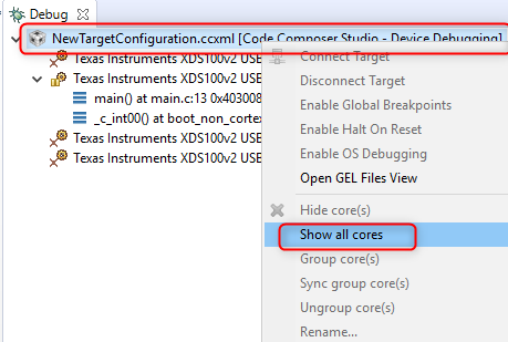

    示例程序只需在 Cortex-A8上运行。 当在器件具有同一系列多个内核的项目上首次启动调试会话时、CCS 会显示一个"启动调试会话"对话框、询问要在哪个内核上加载程序。 该对话框默认为所选的所有内核。 对于 AMIC110的示例程序、由于 Cortex-M3处于复位状态、不必要的将程序加载到 Cortex-M3上的尝试失败。
    如果您从 CCS 工程中删除.launches 子目录、当您启动另一调试会话时、 应重新显示"Starting Debug Session"对话框。 取消勾选此选项可将程序加载到 M3_wakeupSS 上、保持选中 CortexA8。 这将导致 CCS 仅尝试将程序加载到 Cortex-A8上、从而防止出现"器件保持复位"错误。
    在 M3_wakeupSS 上加载程序的 untick 选项解决了我的第一个问题。  我直到最后才明白、芯片是否有 M3?

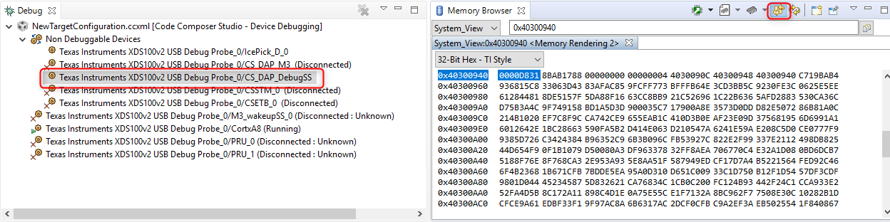

    您可以通过 DAP 实时访问存储器。 对于某些器件、CCS 将自动使用内幕揭秘下方的 DAP。
    要为您的器件访问它、您需要通过 DAP 显式访问存储器。
    您需要公开它:
    然后、通过在上下文中使用存储器来显式访问存储器:
    请注意我之前对尝试以这种方式访问存储器时启用 MMU 的问题的评论。

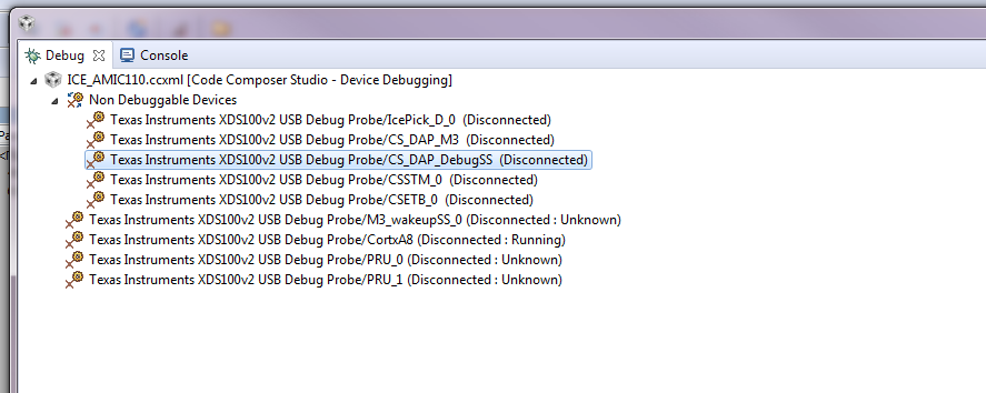

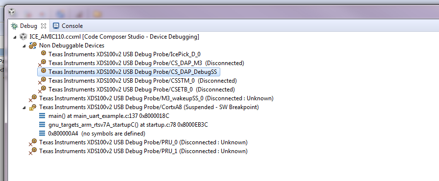

    这是加载后调试窗口的外观。

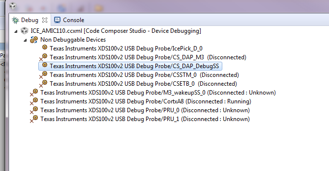

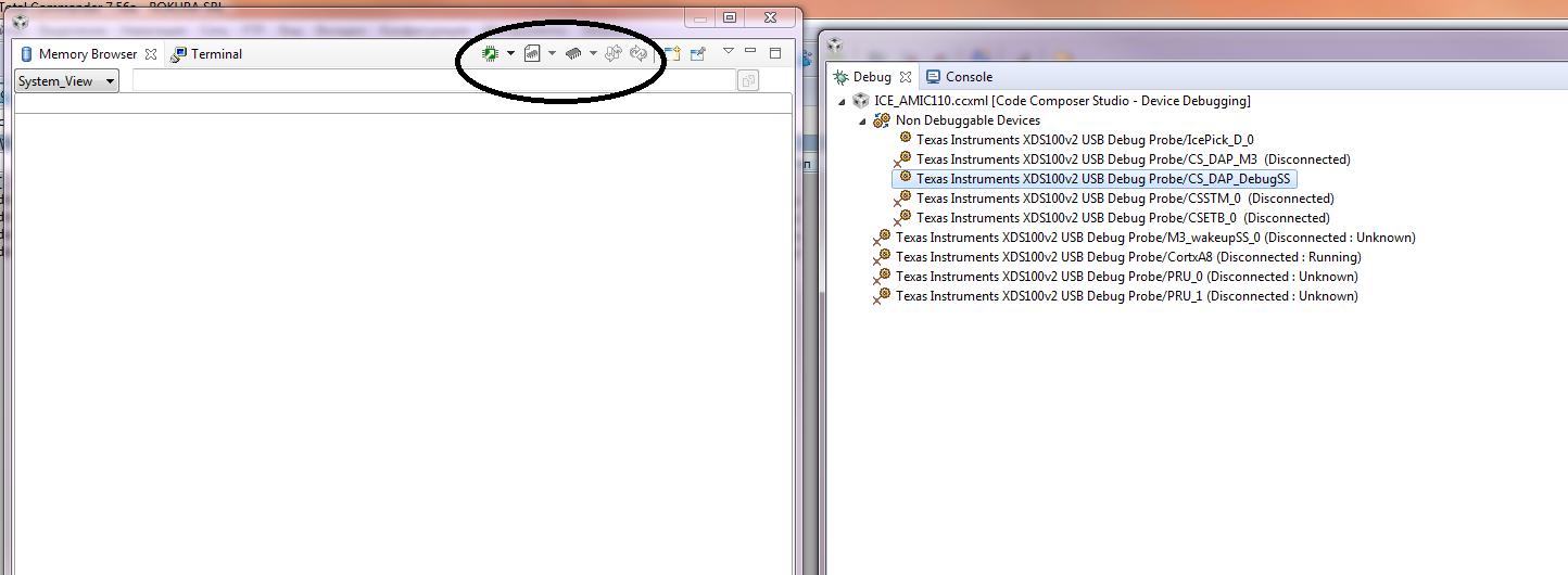

    之后、我将连接到 DAP、如下所示。 单击 Connect target (连接目标)。

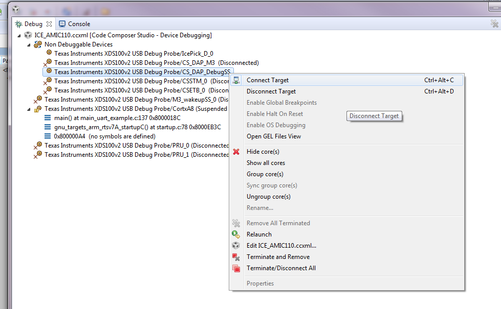

    单击"Connect"后、调试窗口如下所示。
    在我重新建立连接后、调试窗口是
    正如我们看到 CortexA8的启动、DAP 处于无法理解的状态。 系统不再反应、我必须按"终止"。
    内存浏览器不可用、如下所示。
    问题是、我做了什么错?
    在第一个屏幕截图中、您已经连接到 DAP。 您的第二个屏幕截图实际上断开了 DAP。 第三个屏幕截图显示 DAP 已断开连接。 但第四个屏幕截图显示了连接 DAP。 第五个屏幕截图看起来不错、您需要在存储器浏览器中输入物理地址才能看到任何内容。 您能否输入地址或 IDE 是否已冻结("系统不再反应")

    非常感谢观看本视频。 它对我帮助很大。 我可以读取存储器。
