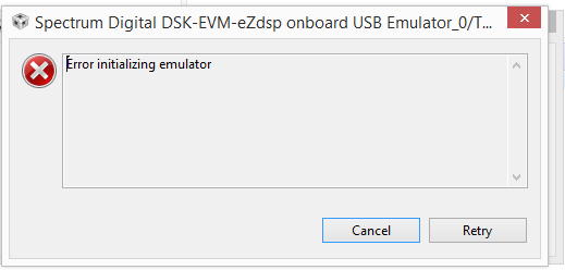

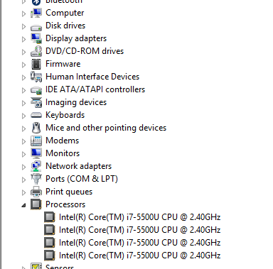

我的 PC 无法识别  TMS320C6713 dsk 驱动程序
如下面的屏幕截图所示
每当我调试时、它都会导致该错误
    您使用的是哪个版本的 CCS?
    另请尝试运行6713DSKDiag.exe 实用程序以测试连接。 请参阅以下链接的前提条件部分:
    processors.wiki.ti.com/.../C6713DSK_in_CCSv5

    感谢您的回复
    我正在使用 CCS V7
    我在 其文件中找不到6713SDKDiag.exe
    [引用 user="Sawsan Othman"]我在 其文件中找不到6713SDKDiag.exe
    CCS 不附带此功能。 它位于 DSK 附带的 CD 上。
    您的目标配置是什么样的? 如果您使用的是板载调试探针、则应使用如下所示的器件:
